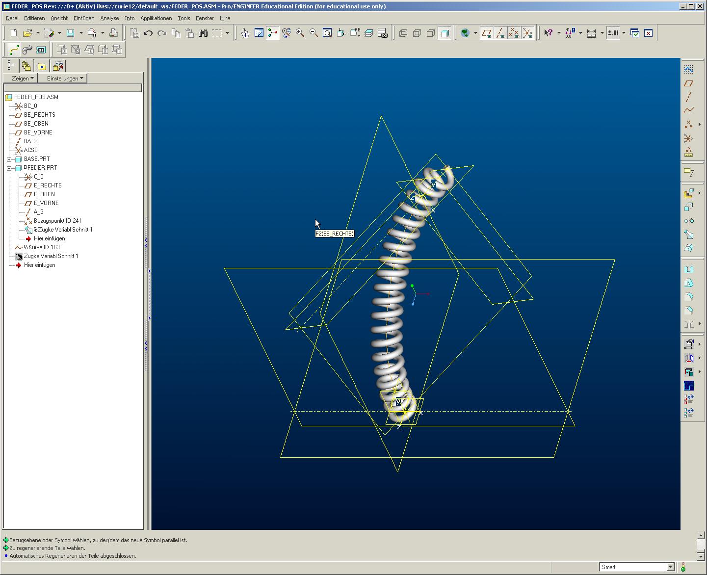

Würde ich so lösen:
Im Modell der Druckfeder die Länge flexibel definieren.
In der Baugruppe eine Kurve skizzieren, die Druckfeder auf der ersten Fläche senkrecht einbauen, die Kurve der Baugruppe mit #Kopiegeometri ins Modell der Druckfeder kopieren, dort mit Steuerkurvenbiegung mittels dieses kopierten Kurve die ganze Feder Biegen, Baugruppe regenerieren, fertig.
Da man die Feder so sowiso nicht stark biegen sollte, habe ich den Geometrie der Windungen, welche durch die Steuerkurvenbiegung entsteht, mal außeracht gelassen.

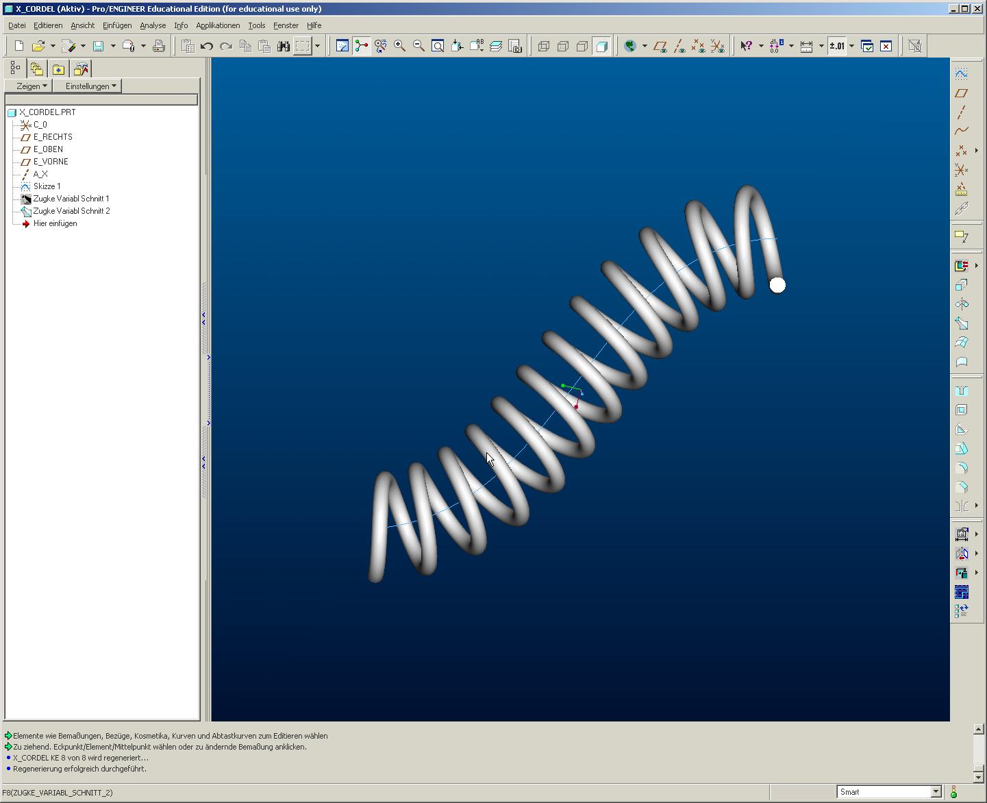

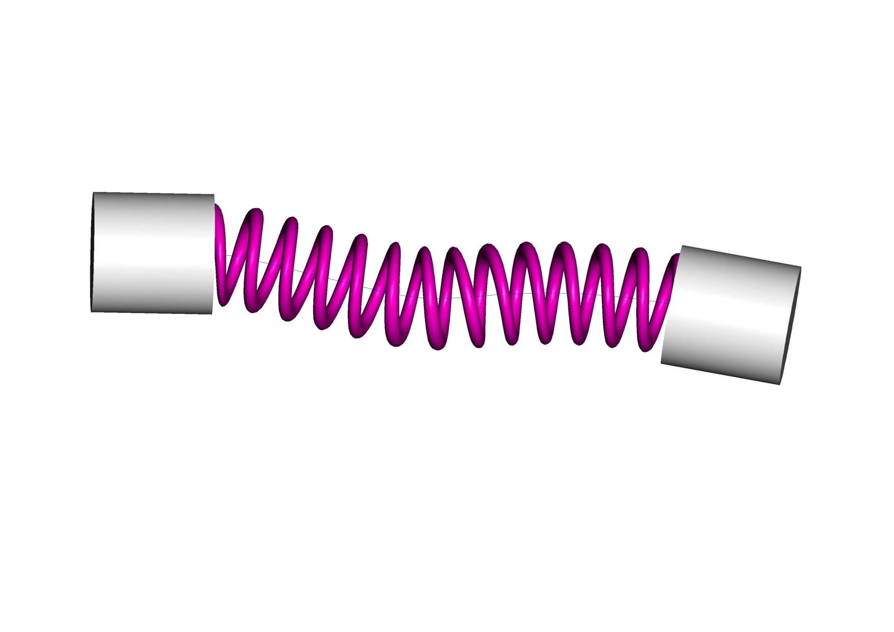

ich möchte hier noch eine andere Erzeugung einer Feder vorstellen. Sie besteht im wesentlichen aus einer zentralen Leitkurve, die flexibel für den Einbau verwendet werden kann. Dann werden zwei Zug-KE's verwendet, die die Gestalt der Feder erzeugen. Ein Beispiel ist angehängt.

Antworten befinden sich im Anhang.

die von mir vorgeschlagene Lösung sieht in der Baugruppe mit der Leitkurve und den zwei ZUG_KEs wie im Anhang dargestellt aus. Ich kann nun für die Feder jede Position durch entsprechende Einbaubedingungen wählen.

kleiner Hinweis von meiner Seite. Meine Feder existiert während des Einbaus noch garnicht. Es wird nur eine leere Schablone als Teil eingebaut. Diese benennst du entsprechend z.b. Feder_1, Feder_2 etc. Sie tauchen auch später so in der Stückliste auf. Anschließend definierst du eine Leitkurve zwischen den beiden Positionen in der Baugruppe. Erst dann wird die Feder über die Zug_KEs erzeugt. Dies ist der wesentliche Unterschied zum ersten Fall. Hier gibt es die Feder bereits und wird nur durch Steuerkurvenbiegung passend gemacht.

1) Hab eine Feder mit flexibler Länge definiert und diese flexibel eingebaut unter Verwendung eines gemessenen Abstandes in der Baugruppe --> die Feder wird richtig aber natürlich gerade eingebaut.
In der Baugruppe hab ich eine Kurve durch Anfang- und Endpunktpunkt erzeugt mit Tangentenbedingungen. (siehe einbau_feder.jpg)

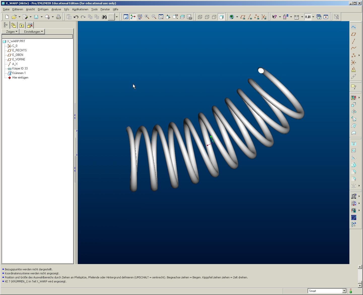

2) Jetzt war meine Überlegung, die Baugruppenkurve für eine Steuerkurvenbiegung in dem Teil zu verwenden, ohne diese mit KopieGeom ins Teil zu kopieren. Geht aber leider nicht. Kurve muss im Teil vorhanden sein. Deshalb hab ich KopieGeom der Kurve im Teil erzeugt.

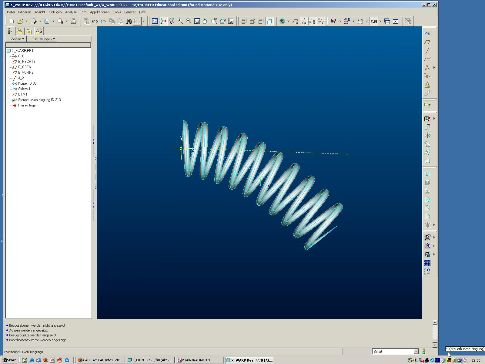

3) Jetzt wollte ich Steuerkurvenbiegung im Teil erzeugen. Daraufhin ProE: "Angegebene Leitkurve ist ungültig; neu wählen." --> Anscheinend sind nur ebene Kurven zulässig. Bei mir handelt es sich einen 3D Spline.
4) Hab´s dann mit ner ebenen Kurve probiert. Steuerkurvenbiegung funktioniert dann, aber ich hab Probleme mit dem Biegevolumen (siehe Bild def_feder_1.jpg) und mit der Kurvenlänge, die ja in der Baugruppe nicht der Länge der Originalfeder entspricht(siehe Bild def_feder_2.jpg). Desweiteren biegt er irgendwas und ich weiß nicht was geschweige wie ich Einfluss nehmen kann (siehe Bild def_feder_3.jpg)
Hat jemand Ahnung, wie das mit dem Biegevolumen funktioniert oder was an meiner Steuerkurvenbiegung falsch sein könnte?

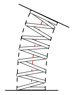

von deinem Bild nehme ich an, dass deine Begrenzungsebene (oder wie heißt die?, habe momentan kein Pro/E)nicht senkrecht zu der Steuerkurve steht (am Endpunkt).
ich würde wie schon oben geschrieben habe, mit 2-Zugske's Methode machen, da kannst Du auch 3D-Kurve benutzen. wenn du keine Kopiegeometrie magst, kannst du die Kurve doch direkt im Teil definieren, mit Referenzen aus der Baugruppe (ist quasi ähnlich), die Endpunkte deiner Kurve müssen nur mit beiden Einbauebenen ausgerichtet sein.
unterschiedlich gekrümmte Feder, aber n mal (als gleiche)in der Stückliste auftauchen, geht nicht (nach meinem Kenntnis.)

@ DCN: Mittlerweile bin ich auch bei der ZUG-KE Methode. Mit Steuerkurvenbiegung komm ich hier nicht weiter. Man müsste nur noch die Lage der Einspannpunkte zueinander feststellen und diese als flexible Bemassungen im Teil abbilden. Dann sollte auch das Stücklistenproblem lösbar sein.

von Krümmen und Steuerkurvenbiegung würde ich auch abraten, da der Draht dabei gestaucht bzw. gestreckt wird (Querschnitt ist nicht mehr rund).
Der variable gezogene Schnitt mit einer bemaßten Leitkurve ist definitiv die einfachste Methode für eine flexible Feder.

krummfeder.prt.txt
hier zwei Varianten in einem Part:
einmal mit geschnittenen Flächen
einmal mit Kurve aus Gleichung
Gruß Michael
