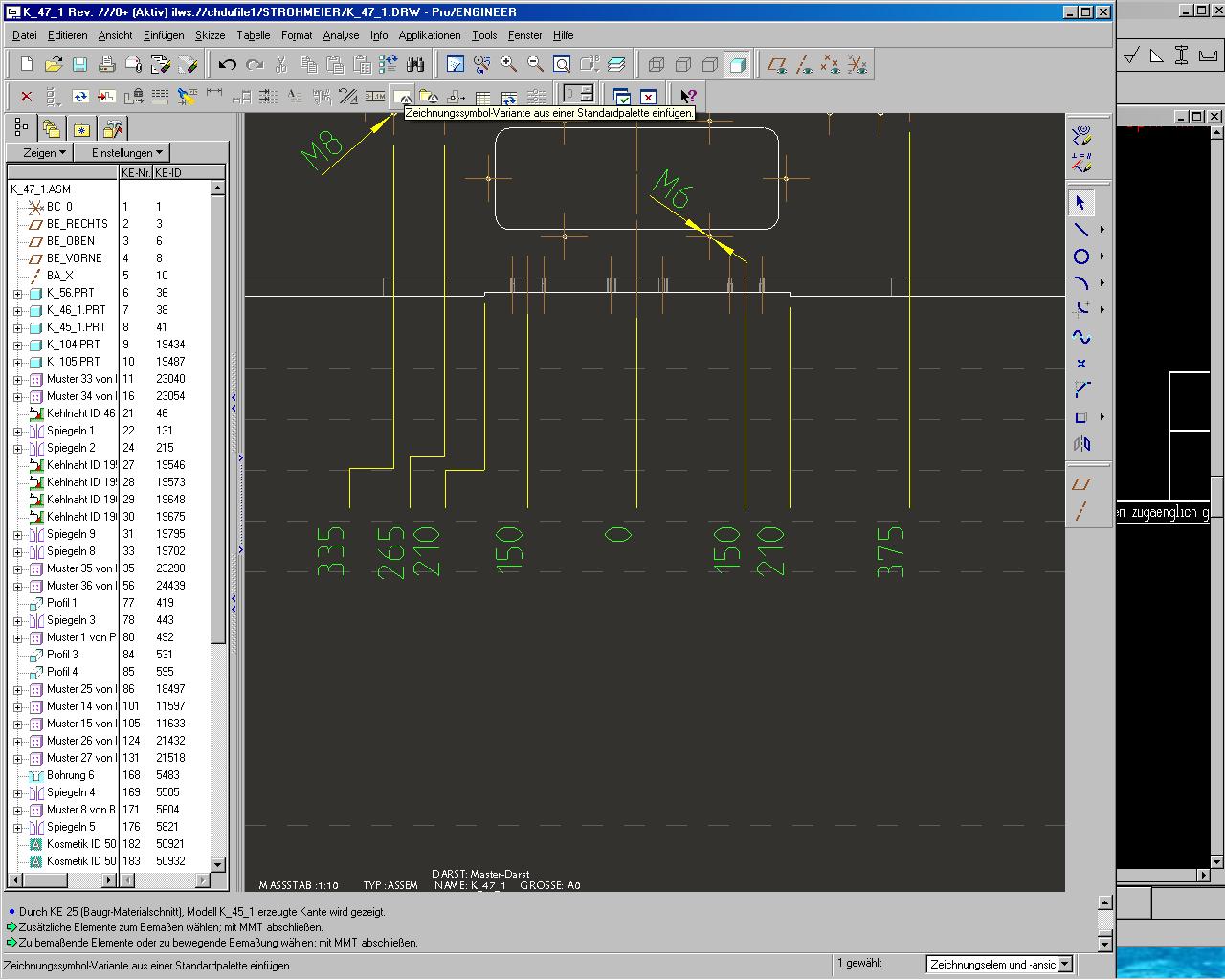

Kann ich überhaupt den Masszahl einer Ordinatenbemassung miitig zur Masslinie stellen?

Masshilfslinie..Schau mal das Bild an

Ausser Masshilfslinie ist da nichts sehen oder siest du etwa irgendwo eine Masslinie...
Aber kein Problem.. Ich glaube das geht einfach nicht oder ist jemand anderer Meinung?

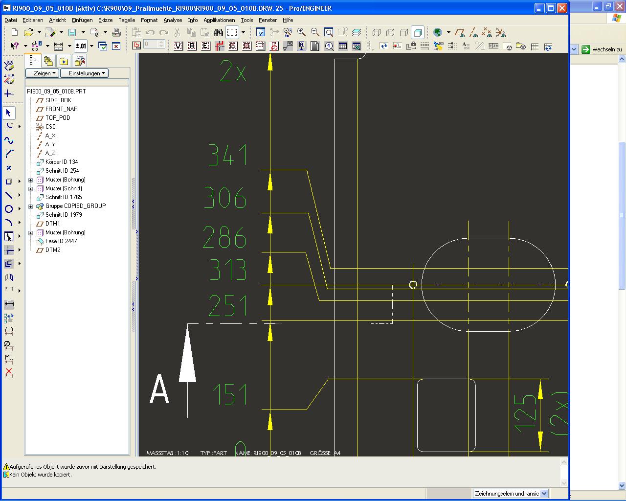

Hallo wafic,
deine Maßzahlen sind an diesen Snaplines ausgerichtet, und von daher zudem an ihre Position gebunden.
So wie`s aussieht hast Du die Einstellung zur Maßhilfslinie (Lage) auf "ansi" eingestellt, sonst würde man auch die Linie/n (Maßlinie)sehen, die zwischen Nulllinie (Maßhilfslinie_1) und der vorhandenen Maßhilfslinie_2 liegen.
Ich musste, wenn ich sowas wollte, händisch, das Maß markieren und dorthin verschieben, wo es ggf. "besser gewünscht ist". Wobei ich mir nicht mehr sicher bin, ob da die Maßhilfslinie nicht gleich mitgenommen wurde!?!
Ansonsten ist es immer so, dass bei Ordinatenbemaßungen, der Übersichtlichkeit halber, die Maßzahl immer auf der zum Werkstück abgewandten Seite, der Maßlinie (die mit Pfeilen [Maßlinienbegrenzung]versehen ist, bei Darstellung nach DIN oder DIN ISO) zu liegen kommt. Bei Darstellung nach Ansi fehlt diese Maßlinie. (Bei großen Zeichnungen mit vielen Maßen ein Vorteil)
Die Maßlinie müsste das Maß führen, und die Maßhilfslinien müssten die Begrenzung des Maßes darstellen; und dienen der Übersichtlichkeit, so dass man weis wohin das Maß gehört.
Ich werde mir heute Abend oder Nacht mal in WF1 die Einstellungen vornehmen (din.dtl; oder drawing.dtl; oder wie auch immer). Wenn sich was finden lässt, stell ich es noch ein. Bin dahingehend jedoch wg. og. sehr skeptisch.
Ps.: Zum Prozedere der angegebenen Maßlinien u. Maßhilfslinien werde ich mal an einer Schule nachfragen. In meinen Unterlagen existiert nur ein Skript einer Mitschülerin, das hier sogar 3-deutig ist!!!

ich habe aus Böttcher/Forbig die steigende Bemaßung als Anhang reingestellt. Die mittige Position auf Bild 6.89 geht definitiv nicht. Aber die Darstellung Bild 6.90 geht. Bei deiner Darstellung handelt es sich um ansi, wobei man nur Maßhilfslinien darstellt. Hier muß in der din.dtl zuerst
ord_dim_standard auf din/iso umgestellt werden. Dann sieht man die Maßlinien wie im zweiten Bild zu erkennen ist. In dieser Darstellung hat man dann nur die Moglichkeit über parallel_dim_placement das Maß nach unten oder oben zuschieben (above/below). Betrifft alle anderen Maßangaben dann ebenso. Um nun die Darstellung in Bild 6.90 zu erhalten muß man orddim_text_orientation auf horizontal statt parallel stellen.
Zur Verbesserung der Darstellung kann man noch iso_ordinate_delta auf yes/no stellen.

Hallo Wafic,
ich schließe mich hier, nach Erprobung in WF1, dem geschriebenen von Computerspace an.
Was in Werkstätten oft gewünscht ist, ist, dass die Ordinatenmaße in "ansi" dargestellt werden, und die Ordinaten zu der entsprechenden Bohrung, Durchbruch, Einfräsung, etc. gesetzt werden.
"Da sie sonst, mit ihren Augen, der Linie so lange folgen müssen; wenn diese außerhalb des Körpers plaziert ist.
Ps.: Beim Maße markieren und Maß schieben, geht die Linie gleich mit dorthin wo man das Maß wieder absetzt.

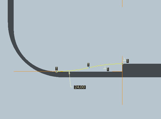

erstellt am: 13. Apr. 2006 15:53    Editieren oder löschen Sie diesen Beitrag!  <-- editieren / zitieren -->   Antwort mit Zitat in Fett Antwort mit kursivem Zitat    Unities abgeben: 1 Unity (wenig hilfreich, aber dennoch)2 Unities3 Unities4 Unities5 Unities6 Unities7 Unities8 Unities9 Unities10 Unities Nur für wafic 10 Unities + Antwort hilfreich

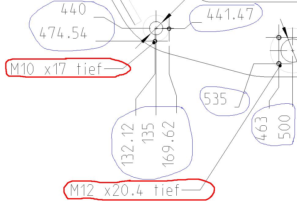

Servus !
im angefügten bild ist blau eingerahmt die ordinatenvermassung wie sie momentan bei uns verwendet wird.
rot eingerahmt sind notizen.
wie stelle ich nun die ordinatenmasse so ein das sie an der masslinie hängt wie die notiz ?
Grüsse Bluelight

Ich habe zu den Ordinatenbemaßung auch ein Frage, und zwar was kann ich machen wenn die Bemaßungen zu eng sind (Bild2). Laut Norm (Bild1) kann ich bei Platzmange auch mehrere Maßlinien in eine Richtung eintragen. Ich würde das gern so haben, wie in den grün umrahmten Stellen.

... da wuerde ich die betreffenden masse einfach mit einem knick versehen. weiss aber nicht, ob das normgerecht wird. andernfalls muesstest du ein einzelnes mass absetzen und eine hilfslinie und einen pfeil wegnehmen und die masslinie kuerzen...

das würde dann übrigens wie in angehängtem Bild aussehen - ob das normgerecht ist weiß ich zwar nicht, interessiert mich aber auch nicht die Bohne solange dadurch gefertigt werden kann.
Einfach auf Einfügen > Knick > anschließend die gewünschte Maßzahl wählen und verschieben.
