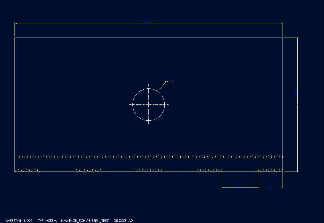

Hi Leute,
ich habe bisher noch nie mit der Applikation Schweißen gearbeitet. Macht das Sinn, dieses Tool zu verwenden? Bisher haben wir nur Schweißsymbole auf der Zeichnung verwendet. Besser wäre es aber, wenn wir auf der Zeichnung die Schweißnähte als Schweißraupe mit einer Symbolik wie z.B. "((((((((((((((((((((" wiedergeben könnten.
Kann ich das mit dieser Applikation Schweißen erreichen, oder gibt es einen besseren Weg?

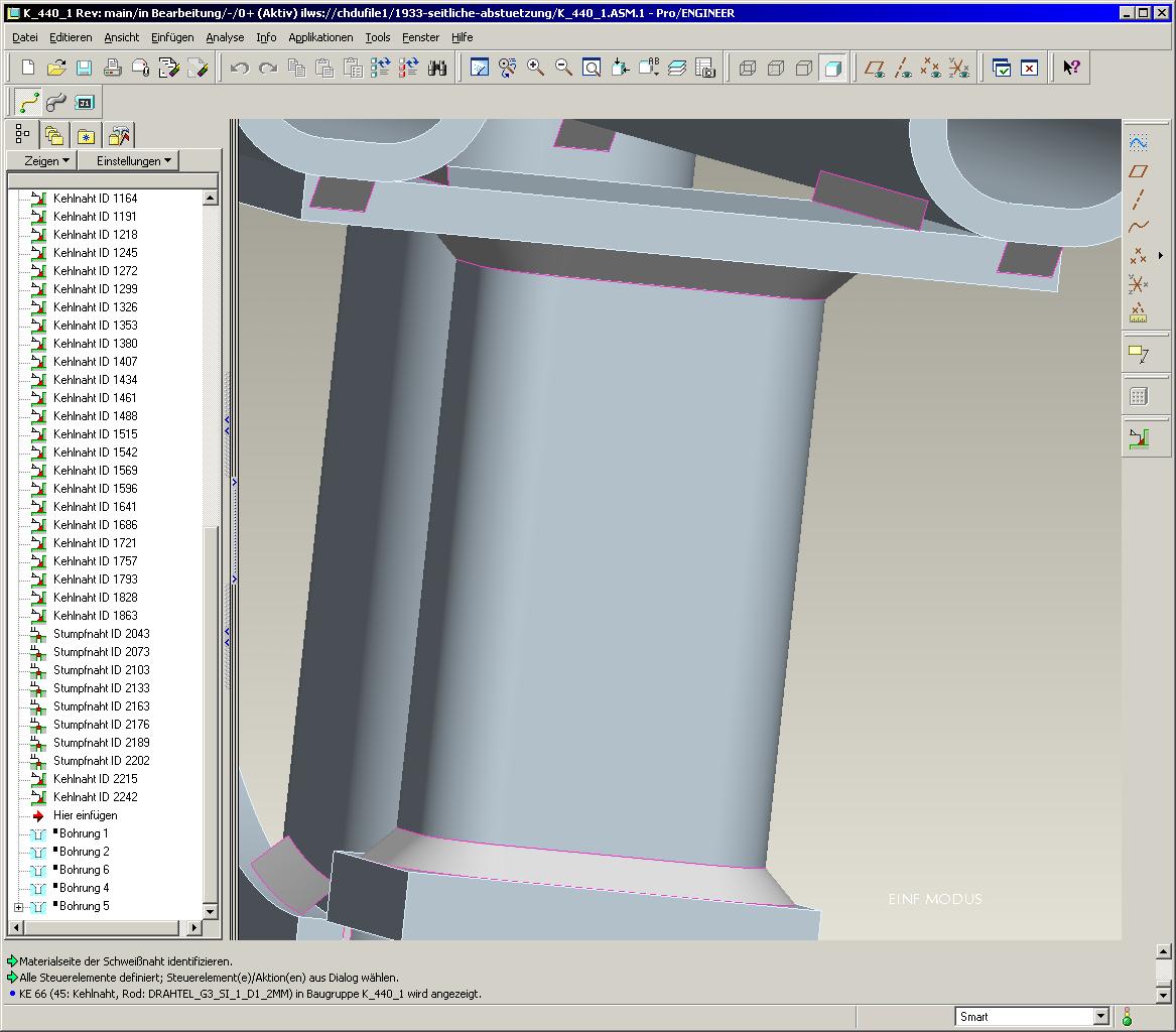

ich habe bis jetzt noch niemanden gesehen, der mit der Schweiß-Applikation gearbeitet hat. Ich persönlich kenne mich auch nicht ganz so gut damit aus.
Bei der Schweißnahterstellung wird im Modellbaum ein Schweiß-KE erzeugt. Im Modell wird die Schweißnaht durch eine Fläche dargestellt. Diese Fläche erscheint auch auf der Zeichnung. Natürlich kann man auf der Zeichnung auch das entsprechende Schweißsymbol einblenden. Ob man sich so eine schicke Schweißraupe anzeigen lassen kann anstatt der Fläche, kann ich nicht sagen, ich bezweifle es aber.
Was noch funktioniert: Man kann sich die Schweißnahtvorbereitungen, z.B. bei einer V-Naht, automatisch erstellen lassen.

die darstellung der schweissnaht ist nur als fläche möglich.
siehe bild
das eine schweissnaht so ((((((((((( aussieht kenne ich nur von solide works
hoffe konnte helfen
Grüsse Bluelight

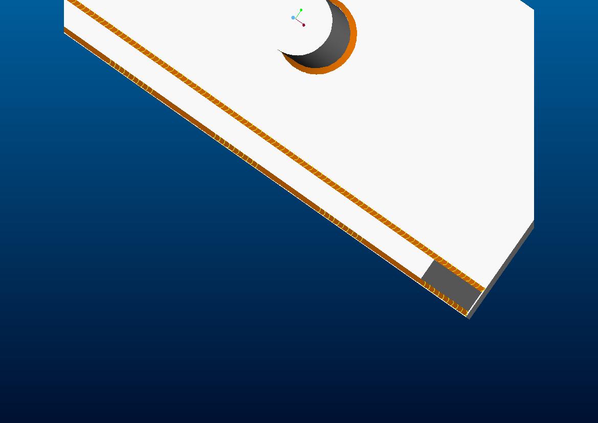

Hallo nochmal,
anbei 2 pics aus WF1, zur Veranschaulichung bei geraden Nähten,
beim Kurvenpattern im Modell, auf der erzeugten Schweißfläche.
Bei ner Schweißnaht um ne Welle rum, müsstest ggf. eine Kurve durch 3 Punkte legen, auf deiner Schweißfläche, die dann kopieren, und dann um die Achse deiner Welle mustern.
Kann klappen.
Hab dir die Farben ein bisschen editiert, wegen dem Kontrast.
  Wär jetzt ne Aufgabe für die Könner hier, sowas für Rohrverschneidungen zu basteln, und gut parametrisch aufzubauen.
Hoff `s hilft,

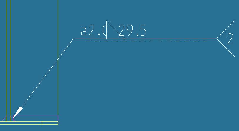

Morgen wertes Forum,
ich habe Probleme bei der Darstellung von Schweißsymbolen. Im Anhang ein Bild. Die Naht wurde mit der Applikation Schweißen erstellt und in der Zeichnung mit "Zeigen" hergeholt. Ich stör mich nun dran das er meine Kehlnahtdicke in das Kehlnahtsymbol reinschmiert der pöse Pursche. Ich finde aber keine Möglichkeit das auseinander zu ziehen. Ihr vielleicht?
MfG, Ben
