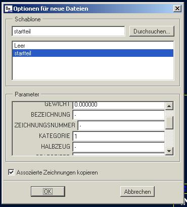

kann mir vielleicht jemand nen Tipp geben, wie ich die Parameter, die ich im Startteil definiert habe und im Zeichenkopf eeinlesen werden, sofort bei der Erstellung eines neuen Teils mittels einem extra Fenster eintragen kann?!

erstellt am: 06. Apr. 2006 12:27    Editieren oder löschen Sie diesen Beitrag!  <-- editieren / zitieren -->   Antwort mit Zitat in Fett Antwort mit kursivem Zitat    Unities abgeben: 1 Unity (wenig hilfreich, aber dennoch)2 Unities3 Unities4 Unities5 Unities6 Unities7 Unities8 Unities9 Unities10 Unities Nur für andreas_siegen 10 Unities + Antwort hilfreich
neues Teil erstellen, aber nicht die Standardschablone wählen. Ok drücken und es erscheint das angehängte Menu mit allen zuvor für das Startteil definierten Parametern.

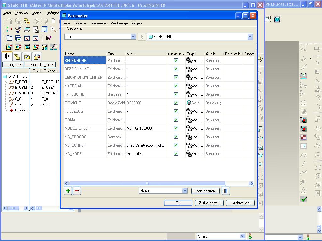

erstellt am: 06. Apr. 2006 13:32    Editieren oder löschen Sie diesen Beitrag!  <-- editieren / zitieren -->   Antwort mit Zitat in Fett Antwort mit kursivem Zitat    Unities abgeben: 1 Unity (wenig hilfreich, aber dennoch)2 Unities3 Unities4 Unities5 Unities6 Unities7 Unities8 Unities9 Unities10 Unities
erst mal vielen dank für die schnelle Antwort. Leider öffnet sich dieses Fenster bei mir nicht. Ein neues Teil öffnet sich sofort. Habe mein Startteil mit den Parametern mal im Anhang. Habe noch folgenden Eintrag in der config.pro gefunden.
template_solidpart und dahinter steht der Pfad, wo ich das Startteil finde.

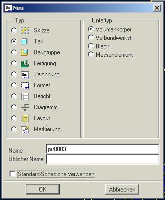

erstellt am: 06. Apr. 2006 13:50    Editieren oder löschen Sie diesen Beitrag!  <-- editieren / zitieren -->   Antwort mit Zitat in Fett Antwort mit kursivem Zitat    Unities abgeben: 1 Unity (wenig hilfreich, aber dennoch)2 Unities3 Unities4 Unities5 Unities6 Unities7 Unities8 Unities9 Unities10 Unities Nur für andreas_siegen 10 Unities + Antwort hilfreich
wenn du <Neu> aufrufst, dann erscheint das beigefügte Fenster. Unten steht Standardschablone verwenden. Wenn dieser Punkt gewählt ist, dann wählst du automatisch das unter template_solidpart aufgeführte Startteil und du kannst nichts eintragen. Nimmst du nicht die Standardschablone kannst du im
nächsten Fenster ein eigenes Teil wählen, mit den von dir definierten Parametern.
Siehe Bild des ersten Beitrages.
