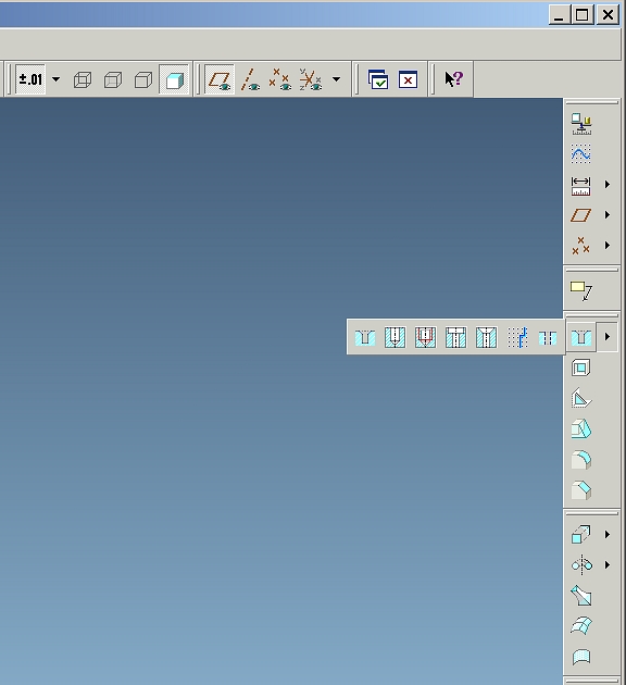

Kantioler Martin
CAD Admin - Konstrukteur
Sehen Sie sich das Profil von Kantioler Martin an!   Senden Sie eine Private Message an Piz Markant  Schreiben Sie einen Gästebucheintrag für Piz Markant
Beiträge: 773
Registriert: 06.09.2000
Windows 10 64 bit
DELL PRECISION TOWER5810
NVIDIA QUADRO M4000
Creo Parametric 4.0 M060
PDMLink 11.0 M030
IV 2019 i. d. Ausbildung
erstellt am: 07. Apr. 2006 08:11    Editieren oder löschen Sie diesen Beitrag!  <-- editieren / zitieren -->   Antwort mit Zitat in Fett Antwort mit kursivem Zitat    Unities abgeben: 1 Unity (wenig hilfreich, aber dennoch)2 Unities3 Unities4 Unities5 Unities6 Unities7 Unities8 Unities9 Unities10 Unities Nur für dreas70 10 Unities + Antwort hilfreich
Hallo Andreas
zu den Mapkey's können auch Icons erstellt werden und in die Pro/E Oberfläche mit eingebunden weden. (siehe Anhang)
Gruß Martin

Hallo Martin
SUPER Sache, so ein gut eingerichtetes Pro/E.
Steckt auch viel Mühe und Ausdauer dahinter.
Mike!

Hallo Mike,
danke!
Der Aufwand lohnt sich.
Gruß Martin

erstellt am: 07. Apr. 2006 08:58    Editieren oder löschen Sie diesen Beitrag!  <-- editieren / zitieren -->   Antwort mit Zitat in Fett Antwort mit kursivem Zitat    Unities abgeben: 1 Unity (wenig hilfreich, aber dennoch)2 Unities3 Unities4 Unities5 Unities6 Unities7 Unities8 Unities9 Unities10 Unities
Sieht ja wirklich sehr übersichtlich aus. Ich werde das mal der entsrechenden zuständigen Abteilung vorschlagen, damit wir das vielleicht einheitlich (40 Konstrukteure) bekommen.
Gruß und ein schönes Wochenende
