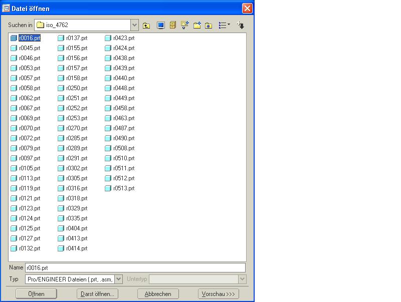

Wir haben eigene Normteile entworfen und in verschiedenen Teilebibliotheken hinterlegt. Beim Aufruf des Verzeichnisses werden die Dateien angezeigt und darunter gleich die einzelen Teile mit Verweis auf die Teilebibliothek aufgelistet. Dadurch wird die Verzeichnisansicht sehr unübersichtlich. Auf einem Rechner werden nur die Dateien angezeigt (ohne Auflistung). Wir kannich alle Rechner so einstellen, damit nur die Bibliothek und nicht deren Inhalt angezeigt wird?

Hallo Henrik,
so ganz verstehe ich Dein Problem immer noch nicht.
Wenn ich hier bei uns z.B. ein Normteil in meine Baugruppe einbauen will, dann browse ich in den entsprechenden Ordner (siehe Screen).
Was genau möchtest Du erreichen?
Gruß Stefan

Nach mehrmaligem Durchlesen der Frage glaube ich nun zu wissen, was Du meinst.
Setz mal in deiner config.pro die Option
menu_show_instances NO
Damit werden Varianten im Datei-Öffnen Menü nicht angezeigt.
War es das?

Danke Stefan!
Ich habe auf einem Rechner der schon länger in mit ProE arbeitet die gleiche Ansicht nur eben bei den zwei neuen Rechnern steht unter jedem .rpt eben noch ne Art Inhaltsverzeichnis ich werde aber mal Stahl seinem Vorschlag folgen und die config bearbeiten. Dis dahin erst einmal Danke für Eure Hilfe.
