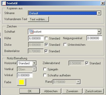

noch ne Frage.
Man kann in der din.dtl die Schriftgröße eines Ansichtstextes (Überschrift) mit DEF_VIEW_TEXT_HEIGHT einstellen. Gibt es auch für die Schriftgröße der Scale-Angabe (bei Details etc.) diese Möglichkeit?

hallo heggen,
scale factor wählen RMT und Eigenschaften. Dann Reiter Textstil und dann default überschreiben (siehe Anhang).

ja über Eigenschaften geht es. Aber ich hät das halt gern als Voreinstellung definiert.

Ne, nur diesen Text allein kann man nicht voreinstellen.
Dieser läuft eben mit drawing_text_height  mit.
