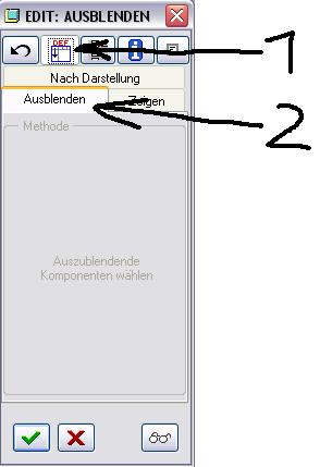

erstellt am: 05. Apr. 2006 19:38    Editieren oder löschen Sie diesen Beitrag!  <-- editieren / zitieren -->   Antwort mit Zitat in Fett Antwort mit kursivem Zitat    Unities abgeben: 1 Unity (wenig hilfreich, aber dennoch)2 Unities3 Unities4 Unities5 Unities6 Unities7 Unities8 Unities9 Unities10 Unities Nur für CadKD 10 Unities + Antwort hilfreich
Siehe Bild im anhang:
Zum einblenden mußt du zuerst Punkt 1 anwählen, dann das Teil oder die Baugruppe wählen. ( Du setzt damit das Teil oder die BG wieder zurück, heißt es wird wieder eingeblendet)
Punkt 2 ist die Registerkarte zum ausblenden, aber das weißt du ja
Wenn du nur Teile einer BG ausblend willst, darst du vorher nicht die BG ausblenden!
Du könntest über die Schlatfläche ganz rechts auch eine Regel definieren die sagt welche Teile ausgeblendet werden sollen. (z.B. soetwas wie: alle Teile die kleiner sind als 100mm)
Harlekin
Ich hoffe das hilft erstmal
Harlekin

Irgendwie habe entweder meine Frage falsch formuliert
oder wir schreiben hier aneinander vorbei:
Ich will die Teile ausblenden die NICHT ausgewählt sind!
Also z.B. in einer BG sind hundert Teile eingeblendet und ich
möchte nur zwei Teile eingeblendet sehen (sowohl in Baum als
auch in der Baugruppe) . Ich will die Teile selektieren die eingeblendet
sein sollen, der Rest (98 Teile) soll ausgeblendet sein.
CadKD

@CadKD: lies dir cybernuths Artikel nochmal genau durch. Es ist genau das gelöst, was du willst.
Du definierst die Standardregel der VD auf "ausblenden", indem du die Baugruppe ausblendest. Alle Komponenten sowie alle zukünftig einzubauenden Komponenten werden nicht dargestellt. Diese VD kannst du dir gleich mal abspeichern wenn du willst.
Danach klickst du die beiden Teile an, die du sehen willst und schaltest auf einblenden um. Fertig.
Und statt VD darfst du auch Stile verwenden. Ähnliche Bedienung, aber viele feine Unterschiede in Funktionalität.
Alternative Art der Bedienung ist noch über den Modellbaum möglich, indem man sich die richtigen Spalten anzeigen lässt. Ein Feature das ich absolut spitze finde.

@cbernuth@DENC:
Mannomann!!! Jetzt hab´sogar ich Blödel endlich kapiert wie
es geht.
Herrje, da habe ich doch gestern den halben Abend dranherumprobiert
und bin fast verzweifelt.
Aber jetzt ist alles gut.
Nun werde ich mir noch einen Mapkey dazu basteln und bin für die nächste
Zeit zufrieden.
Danke Euch allen für eure Geduld.

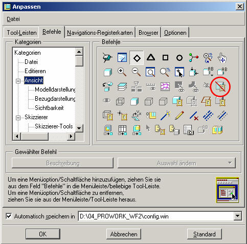

Original erstellt von CadKD:
Nun werde ich mir noch einen Mapkey dazu basteln und bin für die nächste Zeit zufrieden.
...da gips doch schon fettische Icons für...
:cybernuth:
CadKD
Beiträge: 1752
Registriert: 14.08.2002
SWX 2020 SP5
ProE WF IV, M120
erstellt am: 06. Apr. 2006 23:10    Editieren oder löschen Sie diesen Beitrag!  <-- editieren / zitieren -->   Antwort mit Zitat in Fett Antwort mit kursivem Zitat    Unities abgeben: 1 Unity (wenig hilfreich, aber dennoch)2 Unities3 Unities4 Unities5 Unities6 Unities7 Unities8 Unities9 Unities10 Unities
Hey toll,
wäre gar nicht auf die Idee gekommen da mal nachzuschauen.
