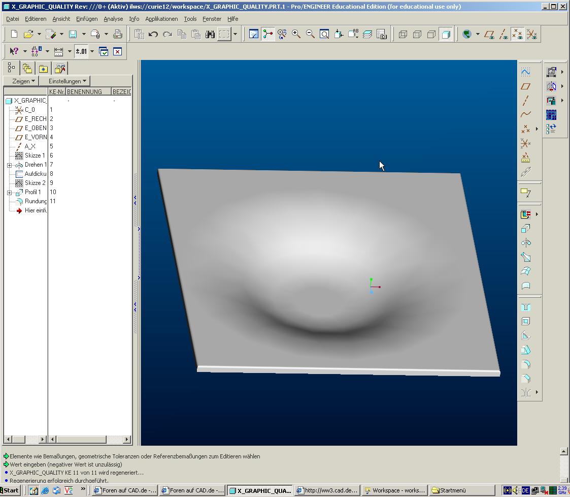

ich konnte leider über die Suche nicht den passenden Beitrag zu meinem Problem finden.

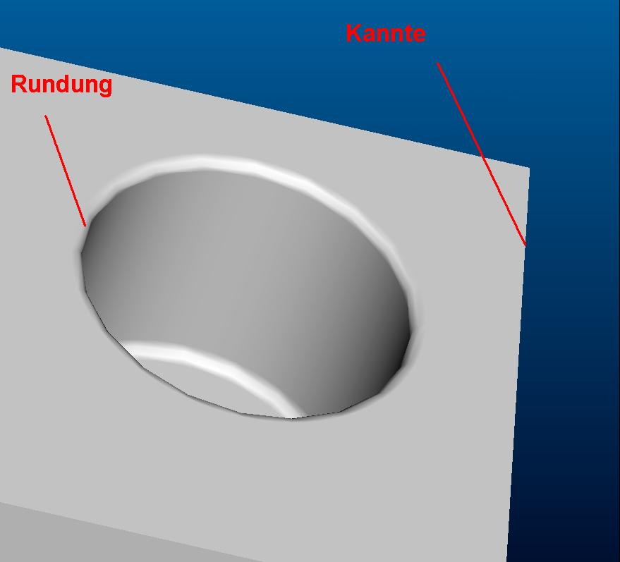

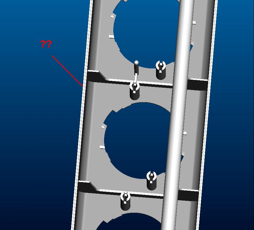

Kann mir jemand sagen, wie ich die Qualität der Kanten in den beigefügten JPGs erhöhen kann?
Die Optionen über Modelldarstellung/Schattieren/Qualität und Kanten/Linien beeinträchtigen lediglich die Qualität im Bereich der Rundung. Das kenn ich!
Mir geht es aber um die Stufen in einer Körperkante wie im proj.jpg zu erkennen.
Grafikkarte: NIVIDIA QUADRO FX1400
Auflösung: 1280x1024
WF2 M90
Vielen Dank

bei den Darstellungsoptionen den Reiter Kante/Linie und dort einen Hacken bei Linien glätten

...keinen Screenshot verwenden, der zeigt dir das Bildschirmraster an.
#Datei, #Kopie speichern als, *.jpg auswählen, Grösse auswählen, Auflösung auswählen, OK.
... und Udo's Hinweis beachten!!! ;o))

@Udo : Der Haken hat (bei mir) leider keinen Einfluß auf die Darstellung. Meine Kante hat weiterhin diese "Stufen" drin.
@Kalle : Der Tipp mit dem JPG und nicht Schnappschuss funktioniert bei der Ausgabe als Grafik.
Ich hatte jedoch an eine Qualitätserhöhung während des Arbeitens am Model gedacht. Die Einstellung "Kleine Flächen darstellen" oder die schattierungsqualität kann doch auch direkt im Arbeitsfenster angewendet werden.

Original erstellt von Schmare:
Dann solltest mit einer unendlich großen Auflösung arbeiten und auch die Entfernung zum Monitor wesentlich vergrößern.
Diese Stufen sind nun mal bedingt durch die Bilderzeugung und lassen sich nur mit Tricks mindern. Die Stufen werden bei einer rastermäßigen Bilderzeugung immer zu finden sein.

der Haken wirkt sich in der Drahtgeometriedarstellung aus. Die Kanten werden dann geglättet (Antialiasing) aber auch schwammiger. Die Grafikperformance leidet im Übrigen auch...
Während des Arbeitens kann man die Kanten im schattieren Modus nicht ändern, wie Udo schon sagt.

Also nochmal:
Dein Bildschirm kann nichts glatter anzeigen, als die Pixelgröße des Bildschirms!
Über die "Glättung" wird eine glatte Linie nur vorgetäuscht, indem die Pixel rechts und links der Linie in einem bestimmten Verhältnis (abhängig davon, wie stark prozentual dieses Pixel bei einer glatten Linie von dieser bedeckt wäre) mit der Hintergrundfarbe gemischt. Das ist das Antialiasing.
Das sieht aber nur glatt aus, ist es aber nicht. Deswegen, die Hinweise auf Höhere Auflösung sind durchaus ernst gemeint. Je mehr Pixel dargestellt werden, desto kleiner die "Treppchen".

Hi, ich habe die FX Go 1400 auf meinem Notebook mit 1920x1200. Die Treppchen habe ich auch. Leider bekommt man sie auch über die Einstellungen der Grafikkarte nicht weg. Evtl. hätte man hier etwas über die OpenGL Einstellungen holen können - Fehlanzeige. Das Einzige was im schattierten Modus und auch nur bei runden Silhouettenkanten hilft, Qualität hoch (Performance runter). Scharfe Kanten bleiben Treppchen. Allerdings, wenn ich es mit Antialiasing beim Wireframe vergleiche, ist es mir so lieber, als diese etwas unscharfe und kontrastärmere Glättung.

Die Rasterung die Udo meint und die für diese Darstellung verantwortlich ist wird nicht von meinem Bildschirm vorgegeben. Der alleine kannst besser. Die kommt vermutlich aus Pro/E und da wäre es doch nicht so furchtbar undenkbar wenn man hier etwas einstellen könnte. ...
Von was soll die Rasterung sonst kommen  In Pro/E sind die Kanten exakt und gerade.

Ich gebe hiermit zu, dass ich mich durch das Antialiasing täuschen lassen hab.

Wir hatten da nen Lehrer an der Schule, der folgendes sagte:
Es gibt 2erlei Bildschirme
1. Rasterbildschirme, die solche Linien eben so darstellen, wie auf deinen Bildchen. Wenn es sich um Geraden handelt, die schräg über den Bildschirm verlaufen.
2. Vektorbildschirme, die praktisch von Punkt 1 nach Punkt 2 eine Linie auf Grund eines Vektors darstellen. Hier fällt die Rasterdarstellung faktisch weg, wenn eine Gerade im 2D oder 3D Modus schräg über den Bildschirm verläuft. Die Linie ist und bleibt gerade dargestellt, egal in welchem Winkel diese am Bildschirm zu sehen ist.
ProE hat da keinen mir bekannten Einfluss darauf.
Wobei ein "Antialias" nicht angesprochen wurde. Es bessert gelegentlich die Optik.
