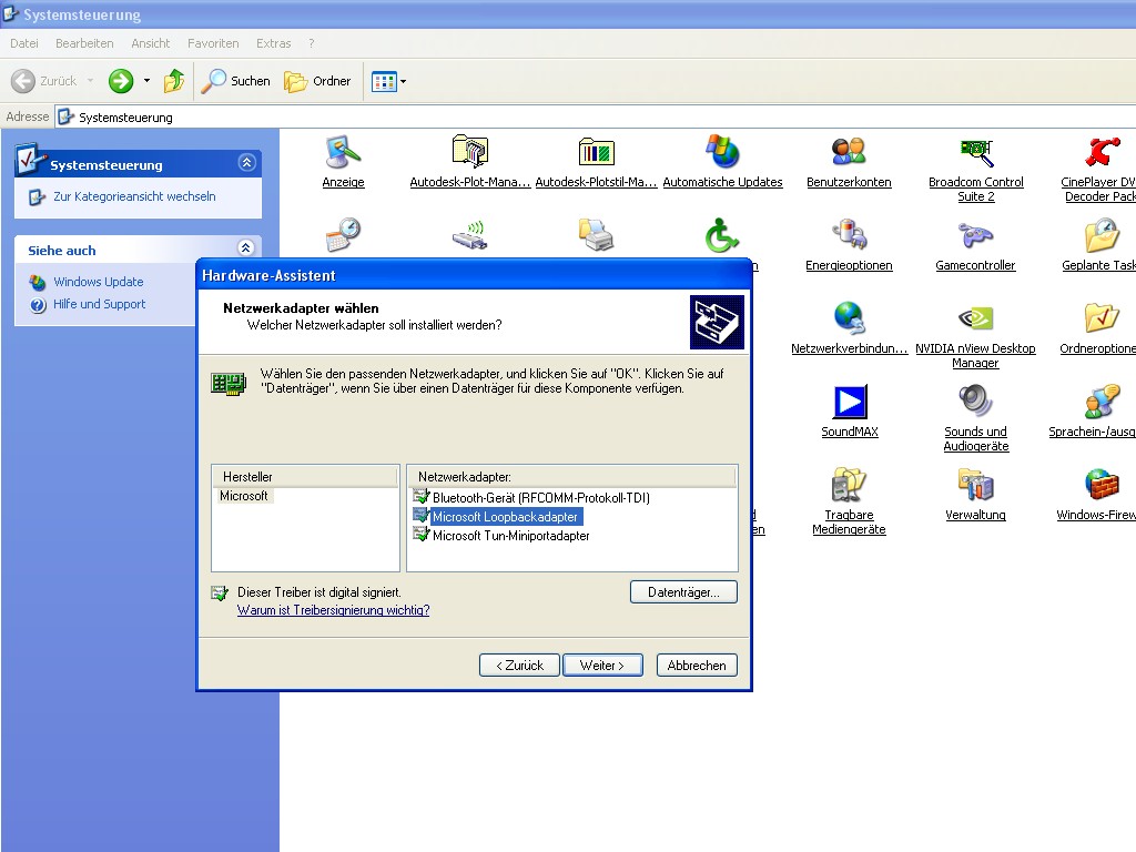

Hi
ich hab die Studi Version von Wf2: auf meinem Heimrechner gehts auch wunderbar. Aber ich will es eigentlich lieber auf dem Laptop nutzen! Aber ohne eine Netzwerkverbindung kann ich nicht starten  Ich hab eine LAN Karte eingebaut und zusätzlich eine Wlan Karte (PC Card) drin. im ipconfig ist die eingebaute Karte in der Liste an nummer 1 Also habe ich ein Lizenzfile mit der Adresse der eingebauten LAN Karte erzeugt, installiert. Dann hab ich die Netzwerkverbindung getrennt und dann bekomme ich beim start "invalid host" Hab es auch mit der Wlan Karte versucht (vorher die eingebaute Karte deaktiviert) solange eine Wlan verbindung besteht funktioniert alles wunderbar, aber sobald ich kein Netz hab zu dem ich verbinden kann (unterwegs) "invalid host" Dieser zustand ist doch sehr unbefriedigend, da ich doch gerade unterwegs (in der FH) konstruieren will/muss. Gibt es da eine möglichkeit?!, bzw. was mache ich falsch?! Oder ist das generell nicht möglich?! (Was ich doch SEHR schwach von PTC fände)
ich hoffe die Frage steht hier nich schon tausend mal. SuFu hat nix passendes ergeben.
danke für eure Hilfe!

D(d)ir kann geholfen werden. Aber Vorsicht beim Editieren der Registry. Am Besten einen Snapshot erstellen.
Dann folgendenden Eintrag durchführen:
HKEY_LOCAL_MACHINE\SYSTEM\CurrentControlSet\Services\Tcpip\Parameters
Anlegen Parameter
NEU -> DWORD-Wert
DisableDHCPMediaSense
Aendern  auf Wert 1
Hintergrund ist, daß bei einer Standardinstallation bei nicht vorhandenen Netzverbindungen die Netzwerkkarten deaktiviert sind. Daher sieht der Lizenzmanager auch keine HostID.

Hey es funktioniert vielen vielen dank!!! *freu*

Hallo.
Alternativ kann man auch folgendes tun:
#Systemsteuerung#Hardware#neue Hardware hinzufügen
#Netzwerkadapter#aus Liste wählen
Hier dann bitte den Loopbackadapter von Microsoft auswählen.
Den hat Microsoft erfunden, um genau das vorliegende Problem zu beheben.
Nämlich um Programme, die eine Netzwerkverbindung benötigen, zu starten.
Mit der neu eingerichteten Verbindung ist genauso umzugehen wie mit einer normalen Netwerkverbindung. Nur mit dem unterschied, dass man kein Netzwerk aufbauen muß.....

Und - rein interessahalber - welchen Wert liefert PtcHostid zurück?
Etwa wirklich den der "abgeschalteten" Netzwerkkarte??

Danach muß man einen Lizenzfile mit der Host ID der neuen (virtuellen)Netzwerkkarte erstellen.
Genauso wie man ein Lizenzfile für ne echte Netzwerkkarte benötigt.
