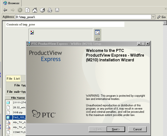

OK. Ich hol doch noch ein wenig weiter aus...
Angenommen ich habe PVX NICHT installiert (so wie jetzt), will aber eine Datei öffnen und klicke sie im integrierten Browser an.
DANN krieg ich KEINE Vorschau (klar). AAABER sogleich startet das Installationstool von PVX (siehe Screenshot zu beginn)und sagt mir, er wolle jetzt installieren.
Und DASS ist es, was nervt....
Krieg ich das irgendwie ausgeschaltet?
Danke und schönen Gruß, Daniel

erstellt am: 30. Mrz. 2006 15:44    Editieren oder löschen Sie diesen Beitrag!  <-- editieren / zitieren -->   Antwort mit Zitat in Fett Antwort mit kursivem Zitat    Unities abgeben: 1 Unity (wenig hilfreich, aber dennoch)2 Unities3 Unities4 Unities5 Unities6 Unities7 Unities8 Unities9 Unities10 Unities Nur für DPerak 10 Unities + Antwort hilfreich
Also, hab es gerade ausprobiert (nutze den Browser nämlich sonst nicht). Ich habe keinen Weg gefunden, dass sich dieses Fenster zum installieren des Viewers nicht öffnet.
Warum gehst Du eigentlich über den Browser?
Geh doch einfach über #Datei#offnen und dann auf Vorschau.
Da braucht man keinen Product Viewer und das Ergebnis ist das Gleiche.

erstellt am: 30. Mrz. 2006 15:57    Editieren oder löschen Sie diesen Beitrag!  <-- editieren / zitieren -->   Antwort mit Zitat in Fett Antwort mit kursivem Zitat    Unities abgeben: 1 Unity (wenig hilfreich, aber dennoch)2 Unities3 Unities4 Unities5 Unities6 Unities7 Unities8 Unities9 Unities10 Unities Nur für DPerak 10 Unities + Antwort hilfreich
probiert mal aus dem Pro/E Verzeichnis die Installationsfiles wegzunehmen, dann verschwindet glaube ich der dialog.
(habe es aber noch nicht getestet)
also
C:\PTC\proeWildfire_II\i486_nt\pvx
einfach umbenennen z.B.

@Cornelsen
Gute idee, hat aber leider nicht geklappt.
Aaaber es funktioniert, wenn ihr die Datei ...\i486_nt\obj\pvx_install.exe löscht!
Problem gelöst, unities gehen los.
Danke und Gruß, Daniel
