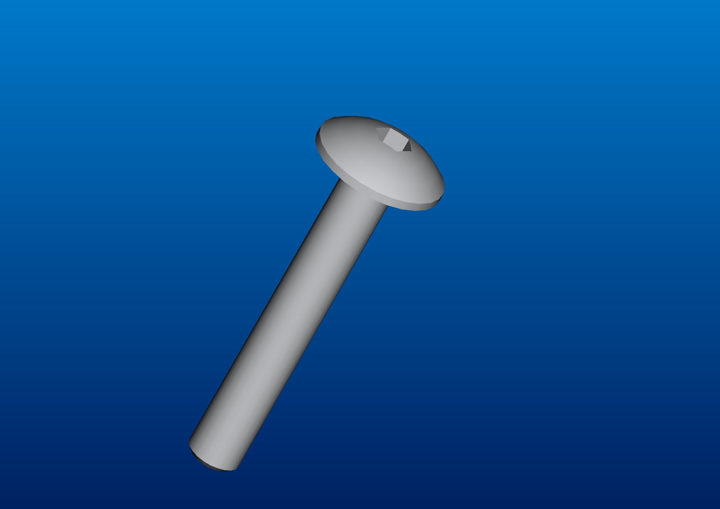

Eine Holzschraube hätte ich z.B. in meiner StuED gebaut. Diese unterscheidet sich von der Norm nur durch den ersten Gewindegangansatz.
Hiervon könntest du dir, bei Anwenden einer StuED ab WF1 schon mal eine Familientabelle bauen, und alle Größen erzeugen, bei ein paar Werteänderungen.

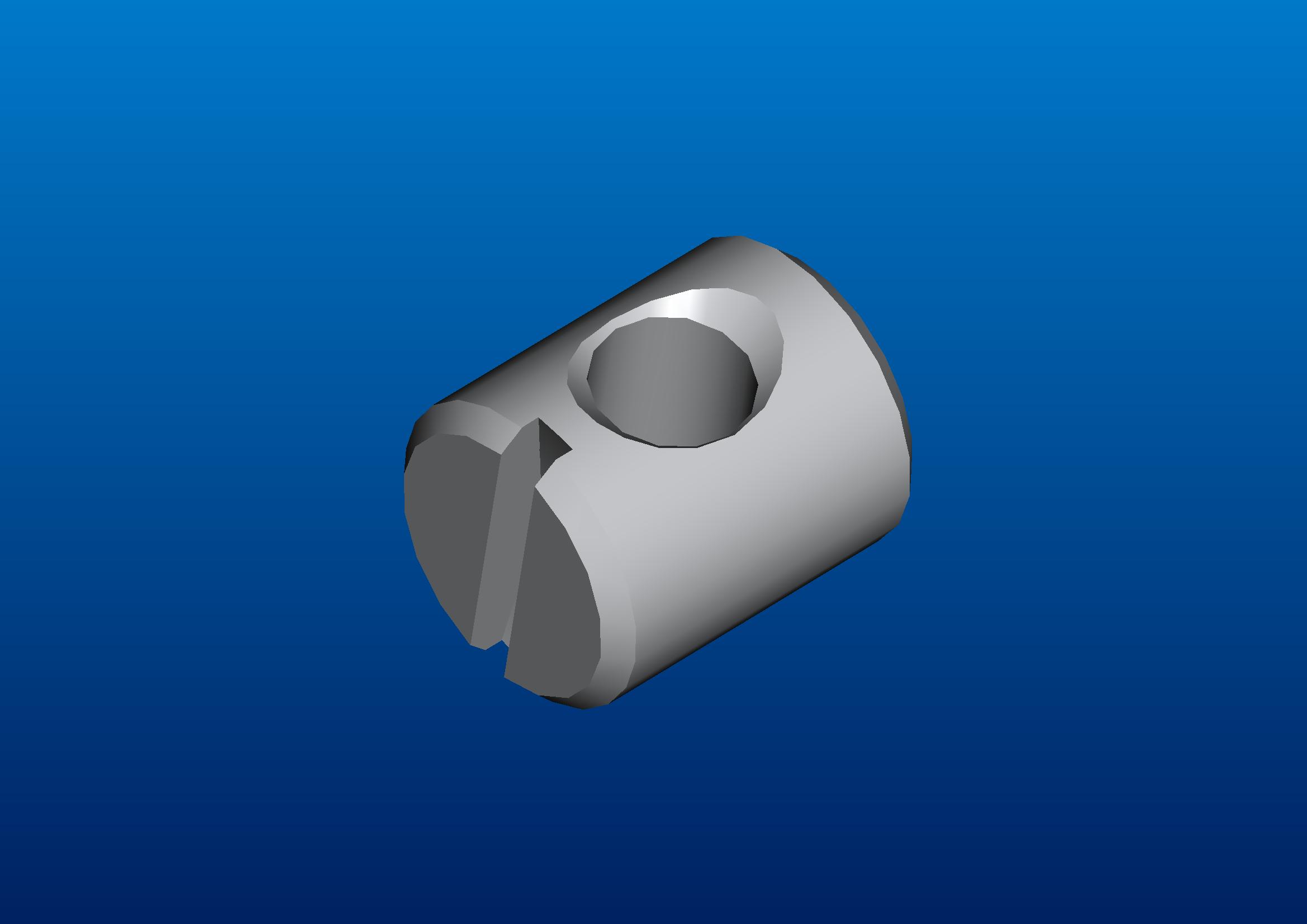

Das mit einer Holzschraube habe ich schon als Familientabelle. Ich denke da eher an einer umfangreicheren Bibliothek mit Rampa-Muffen, Beschläge Verbinder usw.

also mich würde es wundern, wenn PTC soetwas bereitstellen könnte oder würde. Ich hätte dann auch Interesse daran . Bislang habe ich bei Bedarf diese Dinger selber in ProE gebastelt. Ist bei den Rampa-Teilen auch nicht sonderlich aufwändig.
