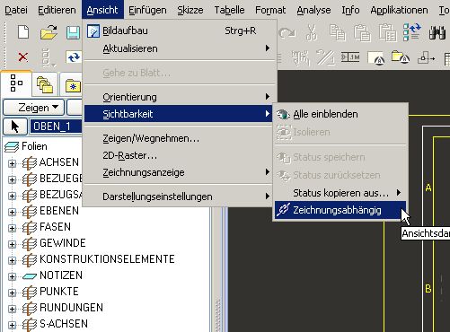

Wie kann ich einzelne Ansichten wieder unter dem Top Layer zusammenfassen ?

Habe es auch gerade suchen müssen. Bei aktivierten Folienbaum und ausgewählter Ansicht geht es mit dem Menu wie im Bild. HTH
