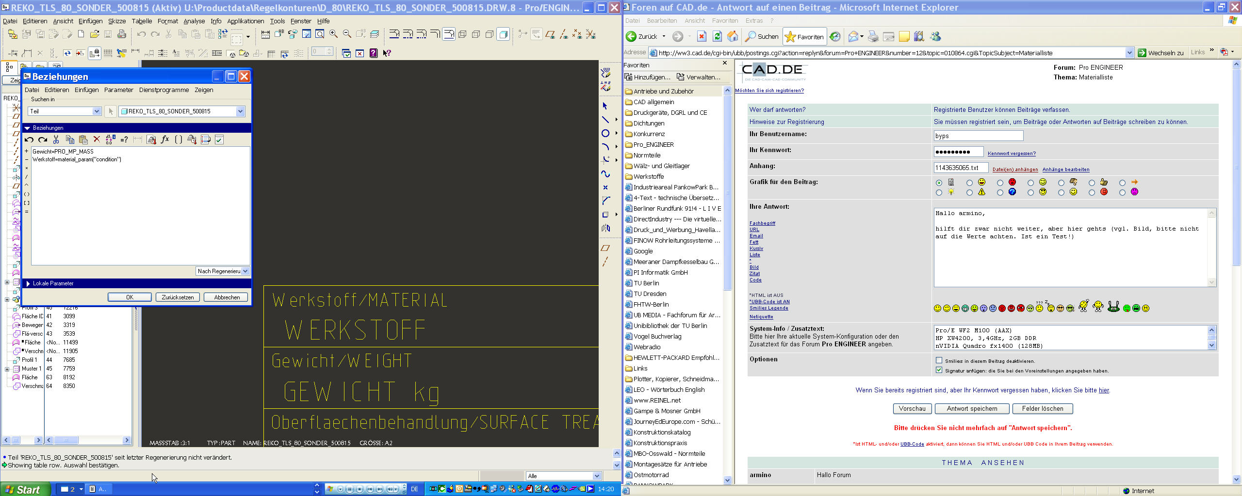

Hallo Forum
Habe mir als Erweiterung zu meiner aktuellen Materialliste weitere Materialien (Alu) aus diesem Forum heruntergeladen und ergänzt.
Wenn ich nun ein Material z.B. ALUM_6082_AlMgSi1 dem Teil zuweise, wird mir in der Zeichnungsableitung im Mat.-Feld nur der Eintrag ALUM_6082 angezeigt.
In der Text Datei mat_inhalt.txt ist dieses Material korrekt mit ALUM_6082_AlMgSi1.mat aufgelistet.
Woran kann es liegen, dass er mir den hinteren Textteil anbschneidet und nur die DIN-Bezeichnung in der Zeichnung anzeigt.
Gruss armino

Da wirst du wohl mal in den Teilen nachsehen müssen, wie die Zuweisung zu dem Parameter erfolgt. IMHO wirst Du da in den Beziehungen fündig.

Leider weiß ich nur, wie es bei uns gemacht wird.  Aber das kann ich Dir natürlich mal schildern. Über die Beziehungen wird eine Zeile der Materialdatei ausgelesen.
Code:
Mat_kompl=material_param("CONDITION")
Wenn also in der Zeile CONDITION der komplette Name drin steht, dann wird er auch angezeigt. Und das hat nichts mit dem Namen der Materialdatei zu tun. Der Einfachheit halber heißt die zwar meist auch entsprechend. Das ist aber nicht zwingend.  HTH

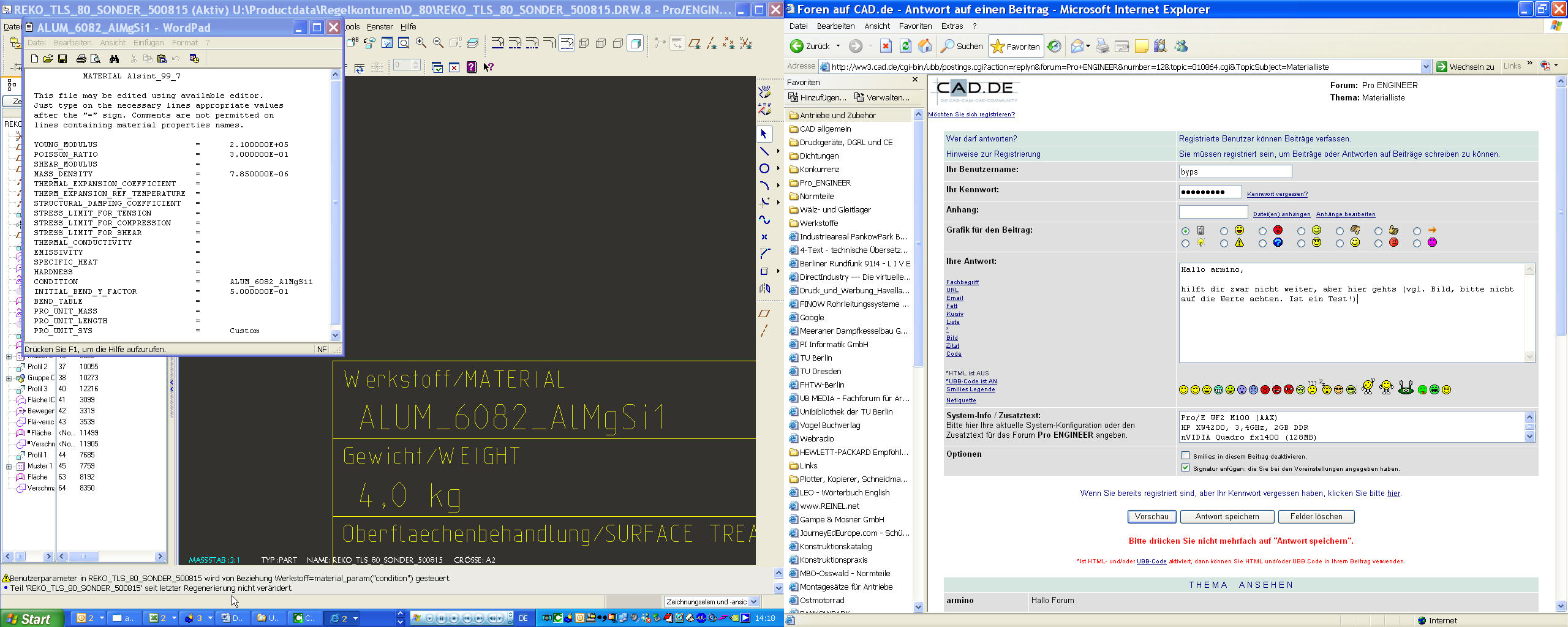

Hallo armino,
hilft dir zwar nicht weiter, aber hier gehts (vgl. Bild, bitte nicht auf die Werte achten. Ist ein Test!)
Ich hab auch mal ein Screenshot der Parameter mit angehangen.
Kleiner Tipp: "Bau" dir doch einfach aus einem "alten" Material mit den neuen Werten, weil es ja bei den alten funktioniert.

Genau so wars, in der Hektik habe ich die Zeile Condition übersehen.
Habt vielen Dank für die Antworten
