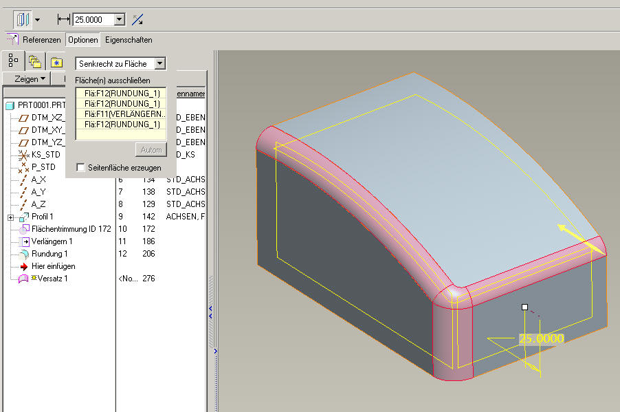

Hallo ProEler,
gibt es eingentlich mittlerweile einen funktionierenden Flächenversatz? Ich hab WF1 und immerwieder das Problem der zu kleinen Radien um einen Flächenversatz erzeugen zu können. Wie siehts mit neueren Versionen aus?
Frank

es gibt schon immer einen funktionierenden Flächenversatz , das Problem mit kleinen Radius hat man auch bei der Schalefunktion gehabt!!!

Hallo DCN
also bei mir funzt der Flächenversatz bei kleineren Radien als Versatzwert senkrecht zur Fläche nicht. Wie gesagt WF1

wenn der Radius kleiner als der Versatzwert ist, gibt es Problem, wenn es gegen "vektorielle) Richtung des Radius versetzt werden soll. Zu was soll der Radius werden? einen Punkt? WF2 hat zwar getan, aber gleich gemeckert (mit Geoprüfung...)
wenn der Flächenverbund komplex ist, versucht einzelne Fläche zu versetzen, und dann verschmelzen unf verrunden. Das ist flexibler.

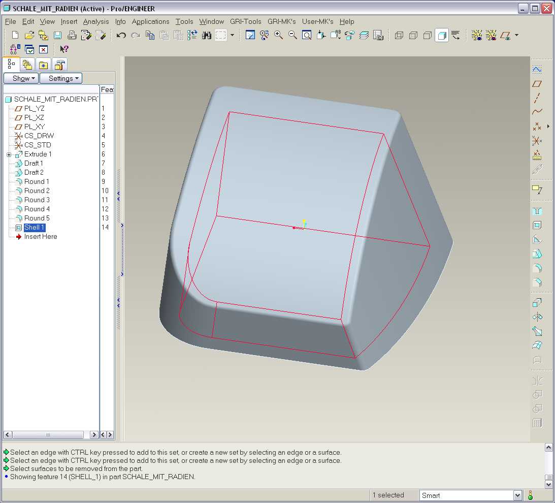

DCN hat Recht,
weiter versetzen als Radius klein ist, tut nicht. Man kann die (problematischen)Radienflächen (im übrigen natürlich alle Flächen, die sich nicht versetzen lassen...) aber gleich beim Versetzen ausschließen. Siehe Anhang...

Stimmt - nur hilft mir dass nicht weiter.
Zur Zeit mach ich einnen Teilversatz der Fläche und flick den Rest dran. Lieder wäre mir aber ProE würde die betroffenen Radien einfach scharfkantig ausführen. Aber ich merke auch bein neueren Versionen hat sich da nichts getan.

...Lieder wäre mir aber ProE würde die betroffenen Radien einfach scharfkantig ausführen. Aber ich merke auch bein neueren Versionen hat sich da nichts getan.
Da wird sich IMHOIn my humble oppinion (Meiner Meinung nach) auch nichts tun, da Pro/E selbstständig Flächenpatches löschen müßte. Es kann die Flächen nun mal nicht auf die Größe "Null" bringen.
Wenn ein User eine Kopie haben möchte, welche eine andere Anzahl Patches als das Original hat, wird er das bestimmt auch in Zukunft machen müssen.

Ganz so abwegig ist der Gedanke von Shanky nicht. Bei der Schale haben sie ihm ja beigebracht, die Radienflächen zu löschen... Nur bei der Fläche schafft er es nicht mehr???!!!

bin zwar nicht zu meien Ergebniss gekommen, hab aber wieder gelernt. Nachdam ich mit Versatzflächen und Schalen mal ein bischen rumgespielt habe,, hab ich versucht das auf meine Flächen anzuwenden. Nur sind meine Flächen leider zu komplex für den Umweg über die Schale. Vielleicht in WF-88
