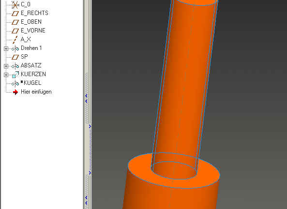

ich habe ein Problem mit einer IF-Anweisung in Pro/Program.
Ich möchte das der Absatz (Matschnitt-Rot) nur dann erzeugt wird wenn ein Parameter (KD) < 2 mm ist.
Dazu habe ich im Programm ein If vor dem Erzeugen gesetzt
IF (KD <= 2.0)
!*** FEHLER:Zeile enthält fehlerhaftes Symbol oder ist anderweitig ungültig
ADD FEATURE (initial number 8)
INTERNE KE-ID 204
Eltern = 6(#3) 33(#6) 3(#2)
SCHNITT: Drehen
Bemaßungen des KE:
END ADD
ENDIF
Und bekomme den Fehler.

So muß es sein:
IF KD <= 2.0
also ohne die Klammern!
