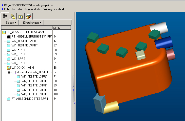

ich erzeuge Fertigteile, indem ich in einer Baugruppe vom Fertigteil, das zunächst nur eine Rohteil-Körperflächen-Kopie enthält, alle anderen Baugruppen-Komponenten automatisch ausschneiden lasse. Dazu lese ich in einem externen Programm den Modellbaum (Datei treetool.txt) aus, lasse mir ein Trail-File gererieren und dieses automatisch abspielen. Damit erspare ich mir die vielen nervenden Klicks (ca. 150-200), die zum Bestätigen von Ausschnitten nötig sind.
Mein Problem: Was unter Pro/E 2001 wunderbar funktionierte, scheint unter WF2 nicht mehr zu gehen. Das Trail-File benötigt ja bekanntlich zur Identifikation der Modellbaum-Elemente sog. Knoten (node). Die wurden unter der 2001 von Pro/E nach einem klaren Schema vergeben. Das ist nun nicht mehr der Fall. Die Pro/E-interne Knotenvergabe folgt nur noch teilweise einem reproduzierbaren Schema, wenn man als Ausschnitt-Referenzen Baugruppen und gemusterte Komponenten verwendet. Offenbar sind die Muster das Problem - keine Ahnung, warum.
Jedenfalls bin ich nun nicht mehr in der Lage, ein Trail-File zu erzeugen, das mir die gewünschten Komponenten (d.h. alle BG-Komponenten, die nicht "FT..." heißen) ausschneidet. Laut PTC ist man selbst schuld, wenn man Pro/E-interne Dinge wie z.B. nodes verwendet...
Wer kann hier helfen? Kennt jemand die Knoten-Systematik in WF2 oder Alternativen zum automatischen Ausschneiden?

erstellt am: 28. Mrz. 2006 09:53    Editieren oder löschen Sie diesen Beitrag!  <-- editieren / zitieren -->   Antwort mit Zitat in Fett Antwort mit kursivem Zitat    Unities abgeben: 1 Unity (wenig hilfreich, aber dennoch)2 Unities3 Unities4 Unities5 Unities6 Unities7 Unities8 Unities9 Unities10 Unities
hier ist das Bild eine Testbaugruppe. Im Modellbaum sind KEs ausgeblendet (weil uninteressant).
Ich will also automatisiert, d.h. über Trailfile, alle Komponenten, die "WK..." heißen vom "FT..." ausschneiden. Dazu brauche ich die Pro/E-intern verwendeten "nodes", die also die Modellbaum-Elemente darstellen. Du kannst das ganz einfach ausprobieren, indem du mal ein paar Modellbaum-Elemente anklickst und dir dann dein Trailfile anschaust. Am besten aber ein paar Muster einbauen, denn für so eine einfache Baugruppe wie hier kann man durchaus noch eine Knoten-Sytematik erkennen...

Hi spgi211!
Das Wort "bekanntlich" in deinem ersten Post hat mich zum Schmunzeln gebracht. Mir sind diese Nodes nämlich gänzlich unbekannt. Ich habe auch keine Erfahrung in Toolkit Programmierung wo das eventuell vorkommt.
Meinst Du die KE-ID? Schließlich hast Du die als Spalte einblenden lassen.
Wenn ja, dann verstehe ich, wieso Du nun plötzlich ein geändertes Verhalten feststellst. Musterinformationen wurden bis 2001 im ersten Muster-KE untergebracht. Seit WF ist das Muster selbst aber nun ein eigenes KE, was ich als unschätzbaren Vorteil empfinde. Weil nun kann man endlich das Muster ohne Einschränkungen umdefinieren. Wurde das Muster in 2001 erstellt, wird es beim ersten Regenerierungsvorgang in WF oder WF2 in das neue Schema umgewandelt, wodurch das Muster selbst eine neue Id bekommt. Wohl die nächste, die frei ist.
Wenn das Muster erst in WF2 neu erzeugt wird, wird sicher eine andere Id vergeben, schließlich sind zu diesem Zeitpunkt die Musterelemente noch gar nicht erzeugt. Ich hoffe du verstehst, was ich meine.
Ich kann Dir also keine Lösung anbieten, aber für den Fall dass ich Dich richtig verstanden habe, war die Info vielleicht ein wenig von nutzen.
Wieso schneidest Du eigentlich einen Teil von allen anderen aus? Muss das so sein, sind andere Workflows oder Ansatzweisen schon ausdiskutiert? Hat sich das als beste Methode so bewährt? Wenn ja: vielleicht geht es auch anders, zum Beispiel als Baugruppenmaterialschnitt? (ich hasse die Dinger, aber manchmal sind sie richtiggehend unschlagbar)
