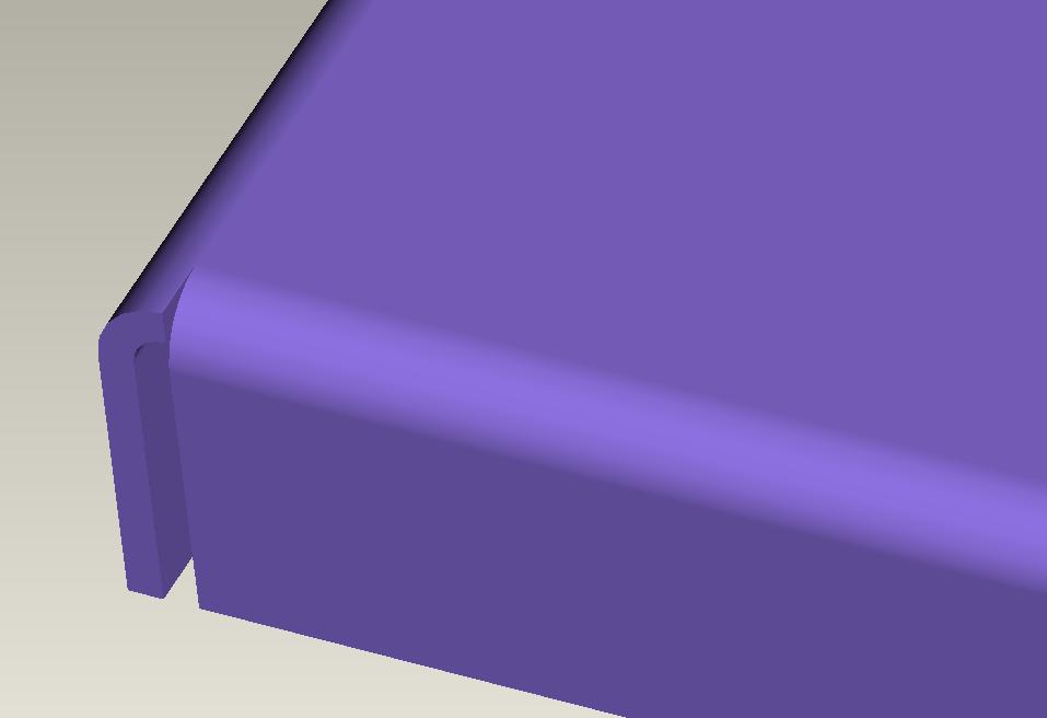

hab nen sicher ganz einfaches Problem, steh nur voll aufm Schlauch. Also ich muß ne Kiste in Sheetmetall erstellen und hab keine Ahnung wie ich weiter komme.
Also ich hab die Grundlasche erstellt und die erste Ansatzlasche. Sieht bisher gut aus. Und nun erstell ich die 2. und die sieht richtig sch... in der Ecke aus. (siehe Bild)
wie bekomm ich es jetzt hin, das die Ecke grade nach unten läuft, also die komische Überlappung nicht da ist. abgeschnitten ist und ich ne Eckentlastung drin hab?
Kann mir einer helfen? Wär super. Danke schonmal

Falls du das so wie auf meinem Bild abgebildet haben willst, kann ich dir helfen.

genau so stell ich mir das vor. Wie mach ich das? Irgendwie zeigt er die bei mir nicht an.

1. neues Teil im Standard-Modus
2. Volumkörper erstellen
3. in Aplplikationen - Blech wechseln
4. Blechkonverter - Schale auswählen
5. die Seiten die entfernt werden sollen auswählen zB.: Bodenfläche
6. Blechdicke eingeben zB.: 1,5
7. danach auf - Einfügen - konvertierung
8. an Kanten trennen auswählen und auf definieren klicken
9. die Ecken auswählen die du getrennt haben willst, einfach anklicken - Fertige Sätze
10. OK
...das wars...
oder gleich im Blech-Modus starten und mit "Kanten verlängern" sollte das auch funktionieren.

Das ist auch weiterhin möglich, diese Gehrung (oder wie heisst das Wort?)mit WF2 zu machen:
- in Reiter "Form" die Skizze umändern, die Kante muß mit der Fläche der vorhandene Lasche ausgerichtet sein.
- in Reiter "Entlastung" typ trennen wählen.
