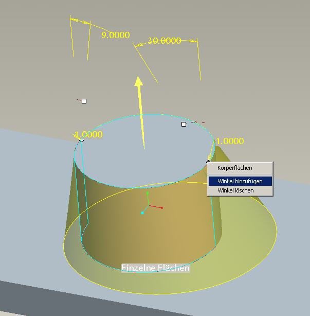

Frage 1.
Ich habe folgendes Problem mit Pro E. Ich benötige eine steigende Schräge an einem Zylinderelement, d.h der Winkel soll größer oder kleiner werden vom Startpunkt bis zum Endpunkt.
Frage 2. Wie erstellt man 2 unterschiedliche Schrägen auf einer Fläche z.B Zylinderoberfläche. Habe es schon mit dem Tool "an Trennobjekt trennen" versucht. Leider entsteht hier ein Absatz zwischen den Flächen.(eine Rotationsausprägung kann ich nicht verwenden)!

Hi rob,
willkommen bei uns.
Meinste sowas?
Detlef

He richtig gut, aber meiner mit der Parabel war doch auch nicht schlecht.
