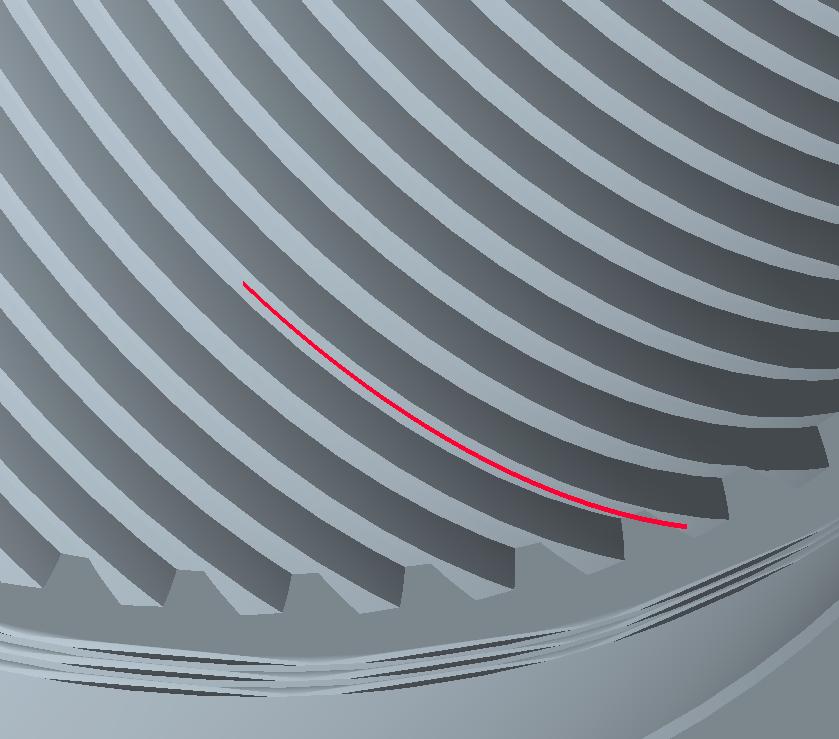

Hallo Leute,
wie ihr auf dem Bild evtl. erkennt, hab ich da eine Schrägverzahnung. Diese ist auch nicht das Problem.
Ich muss in jeden zweiten Zahngrund eine Ausfräsung reinbringen. Und ich hab keine Ahnung wie ich das hinbekommen soll . Die markierte Kurve ist der Verlauf, dem die Ausfräsung folgen soll. Als Leitkurve für ein Zug-KE ist diese aber unzulässig.
Hat da jemand ne gute Idee?
Danke und Gruß, Daniel
PS: Die Ausfräsung ist auch nicht länger als die Kurve, soll heißen sie geht nicht über die ganze Zahngrundlänge.

da dies eine 3D-Kurve ist, muß man dies als variablen Schnitt erzeugen.
Dann würde ich dies mustern und eine Beziehung erstellen, daß die Anzahl nur halb so viel wie die Zähne sind.

das war die goldene Idee
ein RIESEN Dankeschön!
