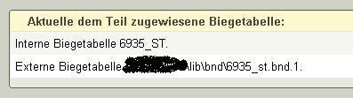

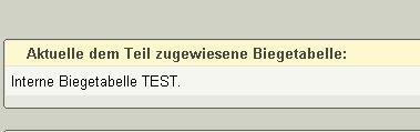

erstellt am: 31. Mrz. 2006 09:45    Editieren oder löschen Sie diesen Beitrag!  <-- editieren / zitieren -->   Antwort mit Zitat in Fett Antwort mit kursivem Zitat    Unities abgeben: 1 Unity (wenig hilfreich, aber dennoch)2 Unities3 Unities4 Unities5 Unities6 Unities7 Unities8 Unities9 Unities10 Unities Nur für Holdrio 10 Unities + Antwort hilfreich
Achtung!
Biegetabellen werden im Gegensatz zu Materialfiles nicht im Modell abgespeichert.
d.h. portiert man Biegeteile auf einen anderen Rechner, müssen die Biegetabellen erreichbar sein !

erstellt am: 31. Mrz. 2006 10:54    Editieren oder löschen Sie diesen Beitrag!  <-- editieren / zitieren -->   Antwort mit Zitat in Fett Antwort mit kursivem Zitat    Unities abgeben: 1 Unity (wenig hilfreich, aber dennoch)2 Unities3 Unities4 Unities5 Unities6 Unities7 Unities8 Unities9 Unities10 Unities Nur für Holdrio 10 Unities + Antwort hilfreich
Original erstellt von ReinhardN:
Achtung!
ReinhardN
Ist das wirklich so?

Anscheinend ist das bei WF II so, wie ich es oben vermutet habe.
Wenn ich eine Biegetabelle aus der Bibliothek verwende, dann habe ich eine interne und eine externe Tabelle (siehe Biegetabelle2.jpg).
Nehme ich eine Biegetabelle, die weder in der Bibliothek noch im Arbeitsverzeichnis liegt, dann ist das genauso. Allerdings nur bis ich das Teil aus dem Arbeitsspeicher lösche und neu aufrufe. Dann scheint Pro/E die externe Tabelle nicht mehr zu finden und ich habe nur noch eine interne (siehe Biegetabelle1.jpg). Wenn die Tabelle in der Bibliothek liegt, dann hat er auch nach dem erneuten Aufrufen eine externe Biegetabelle. Wurde das Part aber einmal ohne externe Tabelle gespeichert, dann bekommt es keine wieder, auch wenn die Tabelle wieder in der Bibliothek steht.

Ich habe jetzt ein bisschen rumprobiert. Es ist wohl (zumindest bei WF2) so, dass die Biegetabelle, die eingestellt wird, mit dem Part gespeichert wird. Wenn diese Tabelle geändert wird, dann wird beim nächsten aufrufen und nach erzwungener Regenerierung die geänderte Tabelle verwendet. Das funktioniert aber auch nur, wenn man die Tabelle versioniert (.1; .2; etc.). Aber die geänderten Tabellen werden wohl nur temporär verwendet.
Zu meiner genauen Vorgehensweise:
Ich habe mir eine Biegetabelle test.bnd.1 erzeugt und dann damit ein Blech gebogen. Das Part habe ich gespeichert und aus dem Arbeitsspeicher gelöscht. Dann habe ich in die Tabelle ein KO-Kriterium geschrieben und als test.bnd.2 abgespeichert.
Als ich das Teil nun aufgerufen habe, stand in der Model-Info die neue Tabelle als externe Tabelle drin. Nun habe ich mit dem Modell-Player alle KEs regeneriert und mir ist natürlich meine Biegung um die Ohren geflogen. Also unterdrückt und unter Editieren/Einstellungen/Biegeaufmaß/Biegetabelle/Zeigen/Vom Teil die Tabelle anzeigen lassen (was soll bei dem Befehl auch sonst rauskommen?  ). Da waren die Änderungen nicht zu sehen. Dann habe ich das Part gespeichert, wieder aus dem Arbeitsspeicher gelöscht und die Biegetabellen aus dem Arbeitsverzeichnis entfernt. Als ich jetzt das Teil aufgerufen habe, konnte ich ohne Probleme die Biegung zurückholen. Also speichert Pro/E die Tabelle wohl nur beim erstellen mit dem Part ab und sucht danach immer nach aktualisierten, welche er nicht speichert.
Original erstellt von Börga:
Diese Aussage muss ich widerrufen. Anscheinend funktioniert das mit der externen Tabelle nur, wenn die Tabellen versioniert sind. Bei dem oben beschriebenen Versuch ist mir nämlich wieder die Biegung um die Ohren geflogen, als ich die Tabellen ins Arbeitsverzeichnis (also für Pro/E auffindbar) zurückkopiert habe.
Jetzt muss ich mir nur überlegen, welchen Vorteil das hat, wenn die Ursprungstabelle gespeichert wird, die aktualierten aber nur temporär verwendet werden.
