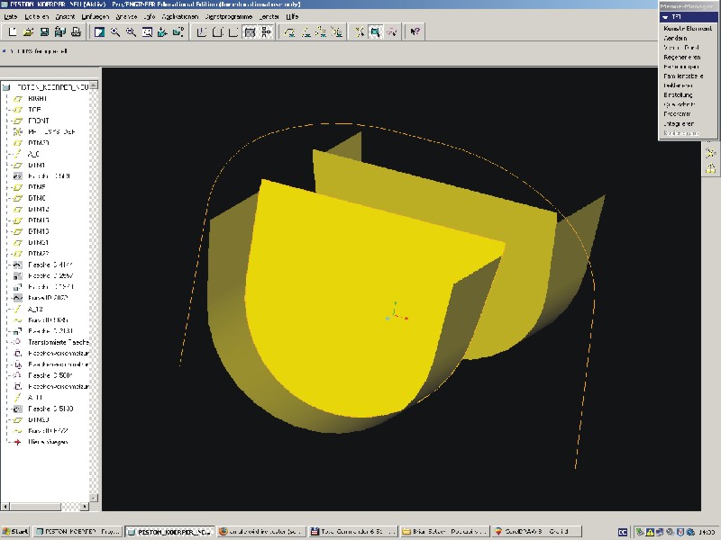

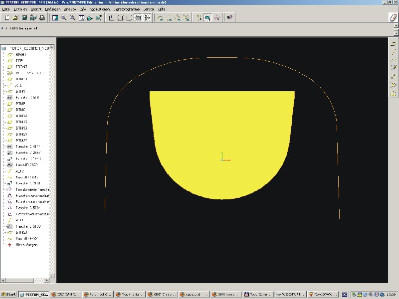

ich hab ne Frage zu dem Tool Zugelemente mit variablem Schnitt. Ich bin immer noch mit meinem Kolben zugange und der interessante part ist die Kolbenmulde.
Ich möchte ein Zugelement konstruieren, das als Ursprungsleitkurve diesen Bogen hat (siehe Bilder).
Ich habe es mit dem normalen Zugelement-Tool versucht aber bekomme dann erstens nicht die gewünschte Fläche und später beim von Flächen in Körper umwandeln habe ich dann Löcher drin.
Da werden wohl viele von euch sagen, aha, das alte Leid...
Ich komme da aber mit der Hilfe von ProE nicht weiter.
Dann gibt es ja noch Zugelemente mit variablem Schnitt, da kann man  noch zusätzliche Leitkurven für die Berandung angeben. Hört sich gut an...
Bei mir sind das 2 Stück, die Schnittkurven von den anderen Flächen. Diese Leitkurven sollen unten anfangen, nach oben, der geraden Fläche oben entlang, und der Rundung folgend wieder nach unten laufen.
Ich bin mir nicht sicher, ob es ein Problem ist, dass die Leitkurve den gleichen Endpunkt wie Anfangspunkt hat (das könnte ich aber ändern, indem ich sie etwas auseinander lege).
Ausserdem liegen die Punkte mit dem Anfangspunkt der Ursprungsleitkurve nicht auf einer Ebene.
Dann weiss ich nicht genau, wie ich diese X-Leitkurve einbinden soll, ich hab schon viel ausprobiert aber ProE ist mit Hilfen oder Kommentaren nicht gerade hilfreich.
Hat vielleicht jemand eine Idee, wie ich diese X-Leitkurve definiere, wo sie entlanglaufen soll, ob die Sache überhaupt funktioniert oder ob es noch eine bessere Möglichkeit gibt?
Freu mich über jeden Tip,
Gruß Volker

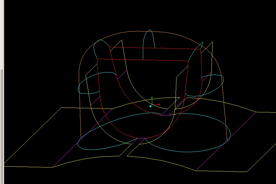

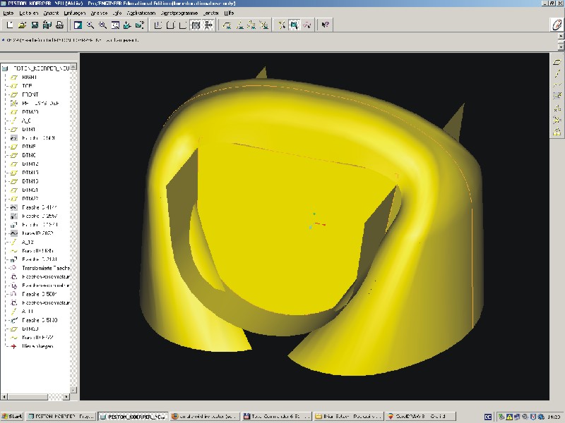

Hallo CAD-Forum
rjordan, erstmal vielen Dank für deine Mühe, leider kann ich hier nur mit ProE 2001 Edu. Version arbeiten, daher konnte ich deine Datei nicht öffnen. Daheim mit Wildfire ging es schon besser aber die von die erzeugten Flächen konnte ich nur sehen wenn ich sie angeklickt habe.
Vielleicht hast du ne Idee wie ich es sehen kann...
In anderen Beiträgen hab ich jetzt gelesen, dass Flächen aus Berandungen vielleicht das Werkzeug dafür sind.
Ich möchte allso die im Bild hellblauen Kurven als eine Richtung
definieren und die roten als zweite Richtung. Verrundungen kommen später.
Wie nicht anders zu erwarten hat es nicht geklappt.
Vielleicht sieht schon jemand von euch auf dem Bild dass das nicht gehen kann oder was der Fehler ist.
Wäre sehr dankbar für einen Hinweis,
Gruß Volker

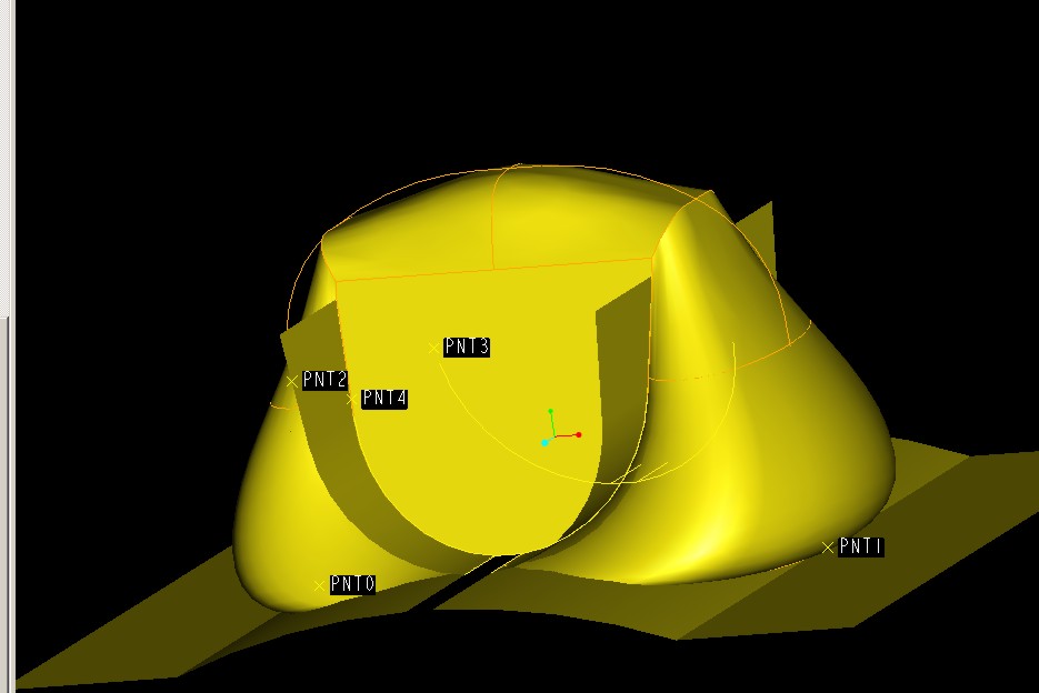

habs endlich hinbekommen, nur die Berandungsbedingungen passen noch nicht so ganz.
Mal sehen wie das noch geht, im 2001er werde ich nicht besonders schlau aus Angaben wie "Berandung # 1" oder so ähnlich.
Wenns dann fertig ist stell ichs nochmal rein damit ihr wisst, was ich eigentlich wollte...
Gruß Volker
