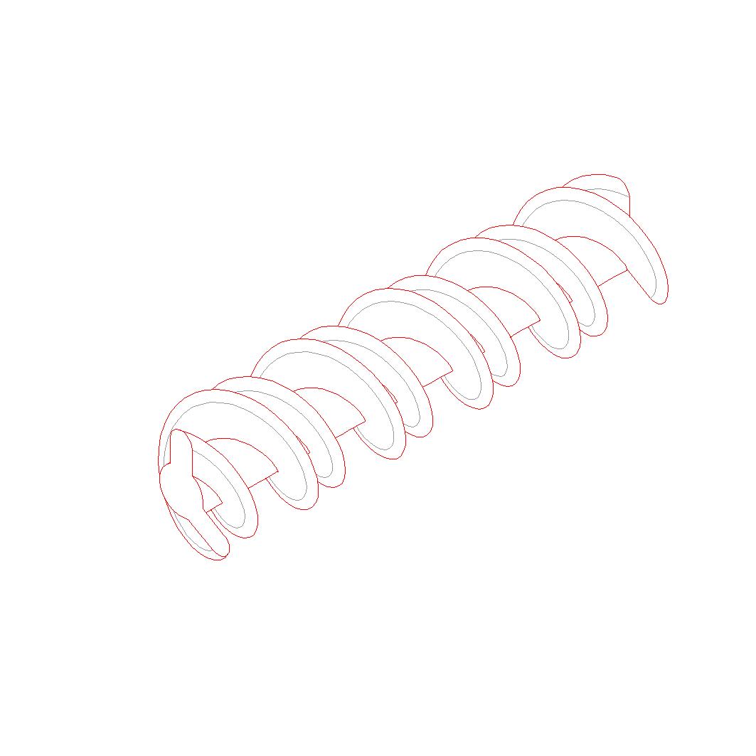

ich habe ein Gewinde mit VARIABLE SECTION SWEEP erzeugt. Klappt auch wunderbar. Nur ein Punkt macht mir zu schaffen. ProE zeigt im nicht schattierten Modus auf ca. halber Länge des Gewindes eine umlaufende "Kante", die es aber nicht gibt. Diese "Kante" wird auch in der Zewichnung dargestellt. Wie krieg ich die weg bzw. verhindere, das sie überhaupt erst entsteht?

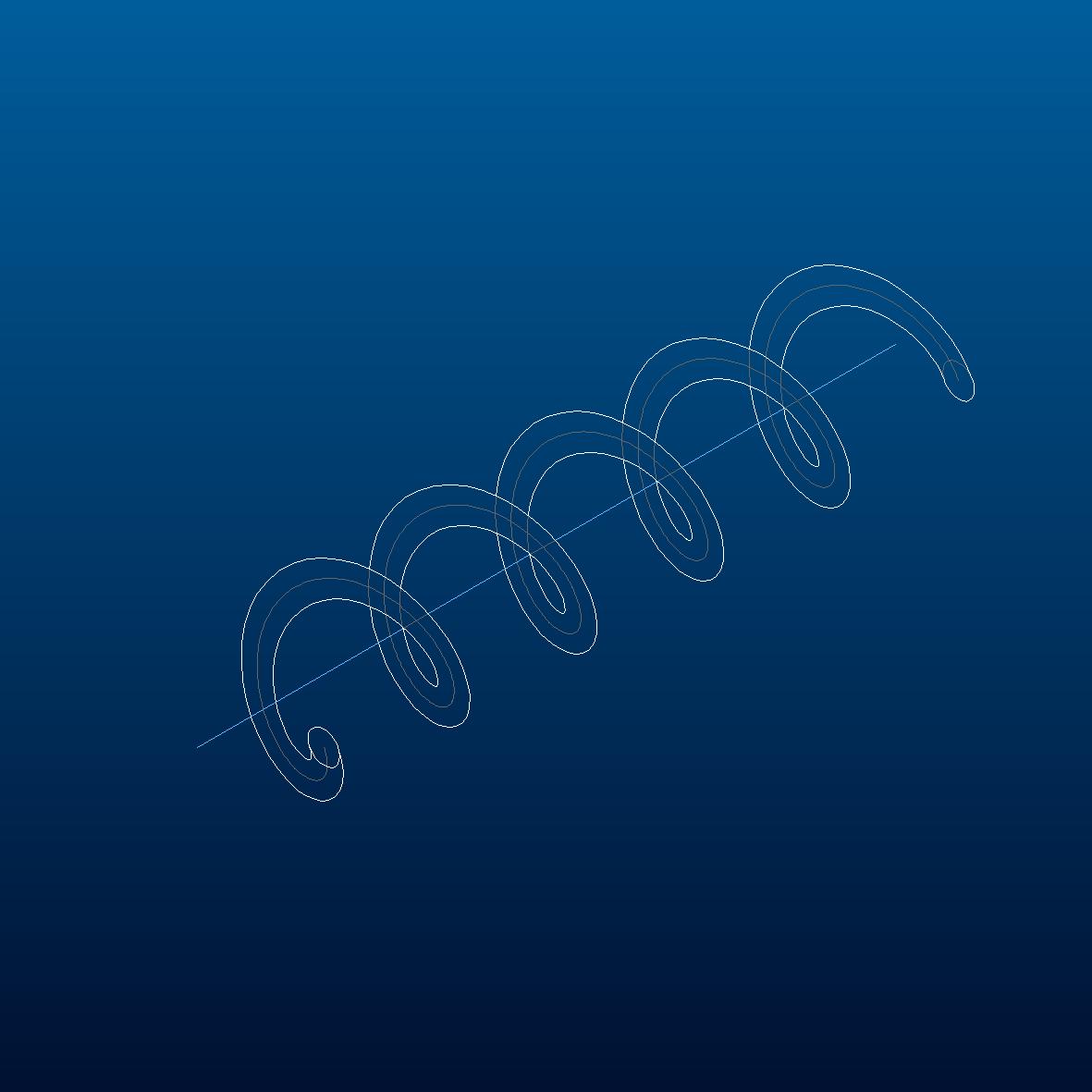

mach doch ein Bild von deinem Wunderwerk, damit alle sehen kann!!!
Also ich habe ein Test gemacht und sehe nicht, vielleicht habe ich falsch verstanden!!!
PS.: Querschnitt steht normal zu Achse.

Alora, hier ist das Bild. Was stört, ist der graue Kranz (oder Blume) in der Mitte. Der kommt auch in der Zeichnung mit raus. Hier ist aber definitiv keine Körperkante

sind das nicht etwa tangentkante??? die kann man in der Zeichnung bei Ansicht-Eigenschaften einstellen (auf keine z.B.)
siehe auch mein Bild!
