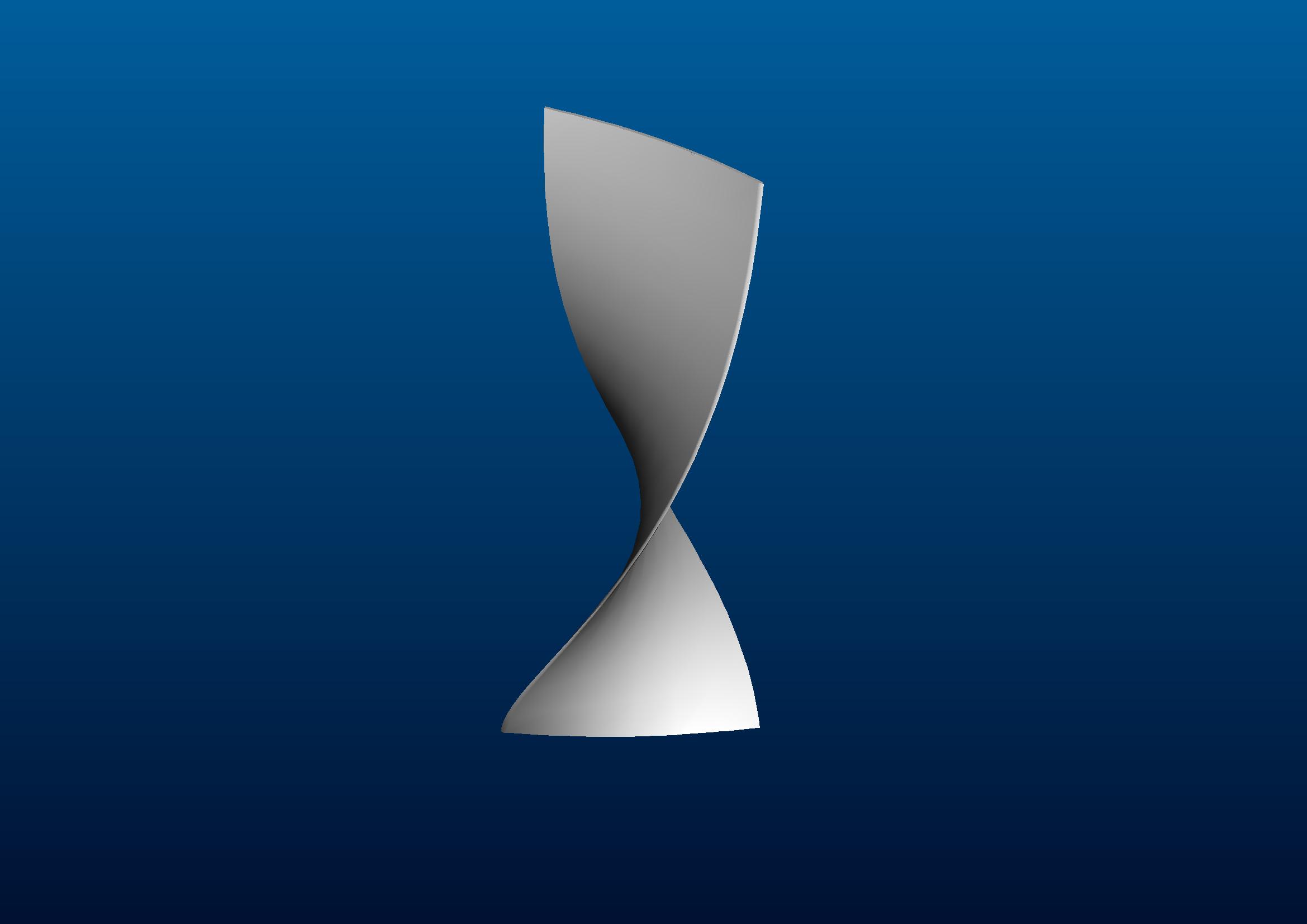

schaufel_verdreht.prt.zip
Hast recht, es gibt viele Wege die Schaufel zu erzegeugen.
Ich hab aber mal deine ein bischen verdreht. Bei der Erzeugung von Verbundschnitten solltest du darauf achten, beim Wechseln der Schnitte eine Verdrehung mitzugeben.
Gehst du mal auf editieren, siehst du die Koordinatenwerte X0, Y0, Z0.
Du mußt die z-Verdrehung benutzen. Ich habe sie mal in Fünferschritten inkrementiert.
Für alle die es nicht sehen konnte, hier noch ein Bild, das das Ganze ein wenig anschaulich macht.
