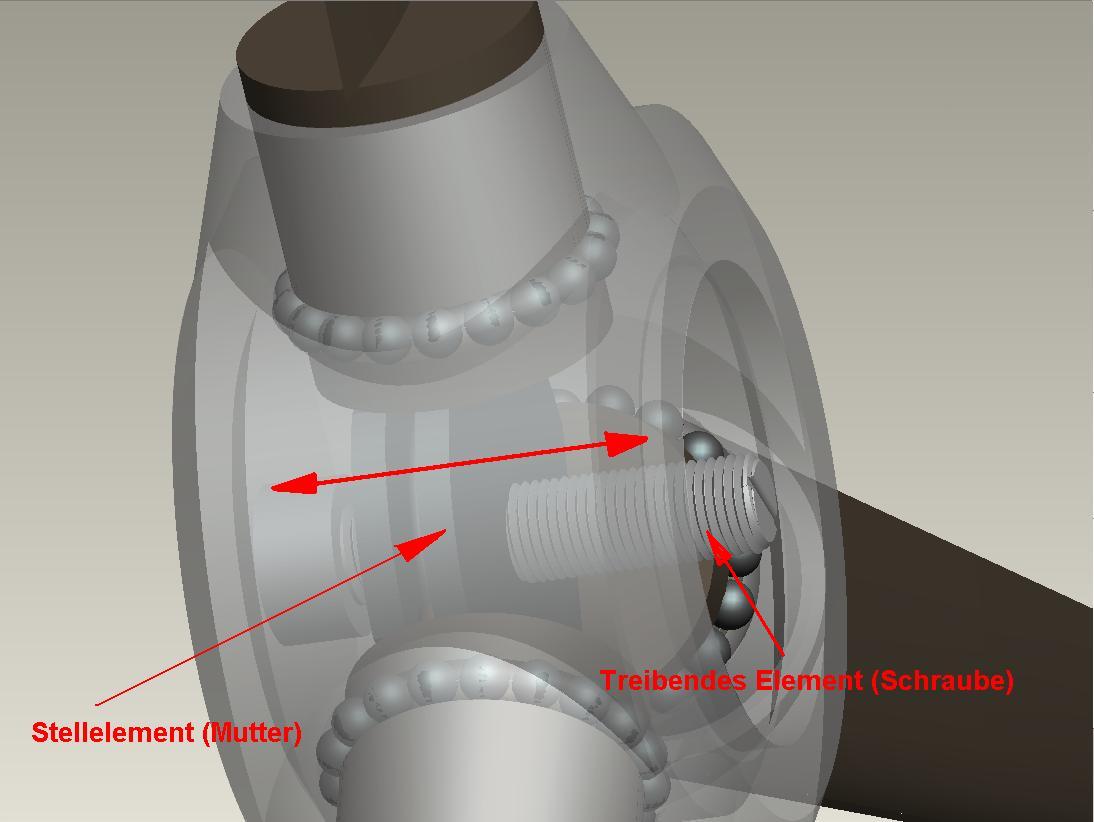

Ich habe ein Stellglied (Mutter) auf einer Schraube mittels Schubgelenk positioniert. Für dieses Schubgelenk habe ich einen Regenerationswert angegeben und Grenzwerte definiert. Das Stellglied wird beim animieren über eine Führungskopplungsverbindung des Schraubengewindes und der entsprechenden Drehbewegung der Schraube hin und her bewegt.
Animieren lässt sich der Mechanismus prima. Mein Problem ist die Ausgangsposition der Mutter auf der Schraube. Ich dachte eigentlich diese mit dem Regenerationswert im Bezug auf das Gehäuse fix gemacht zu haben. Stimmt wohl so nicht. Bei der Animation startet die Mutter immer an ihrer aktuellen Position und läuft dann evtl. über meine Grenzwerte hinaus.
Kann mir jemand sagen, wie ich eine fixe Startposition für die Animation definieren kann?

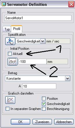

Startwert wird im Motorprofil eingestellt!
(siehe Anhang)
-bei 1 Haken raus
-bei 2 den Wert eintagen
Harlekin

Den Startwert kenne ich. Wenn ich das Schubgelenk der Mutter direkt antreiben würde, könnte ich beim zuständigen Motor die Startposition angeben. Soweit habe ich's glaube ich verstanden.
Das Schubgelenk der Mutter besitzt in meinem Fall aber keinen Motor da es über eine Verbindung zum Schraubengewinde hin und her bewegt wird. Der verantwortliche Motor für die Bewegung ist der des Drehgelenkes der Schraube. Hier kann ich einen Startwert nur in Grad eingeben.
Ist es in diesem Fall wirklich notwendig einen weiteren Motor ins Schubgelenk der Mutter zu setzen welcher dann nur die Startposition fixiert? Das wäre doch dann quasi überbestimmt?

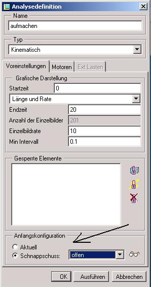

Wie wäre es denn, wenn du von deiner Anfangsposition die du haben willst einen Snapshot machst.
Den fügst du dann in deine Analysedefinition ein
(siehe Anhang)

Snapshots immer erst erstellen wenn die Baugruppe mit allen bewegten und habhängig bewegten Teilen fertig ist. Snapshots aktualisieren sich nicht! soll heißen kommt noch ein bewegtes Teil dazu ist dieses nicht mit im Snapshot enthalten, sonder bleib auf seinem vorherigen Regenerationswert(sieht nicht nur komisch aus, sonder kann auch zu Konflikten im Mechanismus führen)
Aber wie gesagt, erstellst du den Snapshot wenn alles fertig ist funktioniert es sehr gut
