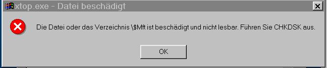

Hallo !
Bekomme seit ein paar Tagen immer die Meldung (Pop Up):
xtop.exe - Datei beschädigt  (siehe auch JPG-Anhang)
Passiert eigentlich immer gerade dann, wenn ich in ein anderes Verzeichnis wechsele.
Mir sind dann kürzlich etliche Dateien in einem Verzeichnis verlorengegangen (gut das unsere Datensicherung funktioniert). In diesem Verzeichnis wurden außerdem neu erstellte Unterverzeichnisse nicht angezeigt (im Explorer) - sie waren jedoch scheinbar vorhanden, denn bei erneutem Versuch ein Verzeichnis mit gleichem Namen zu erstellen kam die entsprechende Meldung, daß ein Verzeichnis mit diesem Namen schon existiert.
Die Datei xtop.exe (ProE-Prozessdatei) habe ich mehrfach gefunden und probehalber vermeintlich defekte Dateien mit anderen von anderer Stelle getauscht - hat aber nix gebracht......in einem Fall startete ProE gar nicht mehr.
Kennt einer das Problem ? Ist wohl eher ein Hardwareproblem und kein ProE-Problem - oder doch ?

Hört sich für mich eindeutig nach einer Festplatte im Endstadium an. Ich würde schnellstens alles, was an wichtigen Daten drauf ist, sichern, und das Ding in die ewigen Hardware-Jagdgründe schicken.

Deine X-Top.exe sagt ja nicht, dass die X-Top hin ist, sondern die Datei $Mft sei beschädigt.

ich habe auch die Platte in Verdacht. Eine Datei oder ein Verzeichnis $\Mft gibt es bei mir gar nicht, das hat sich der Rechner so ausgedacht bzw. durch den Datenverlust "kreiert".
Mein "Problemverzeichnis" habe ich nach Datensicherung gelöscht, dann unter gleichem Namen neu erstellt und die Daten wieder reingepackt. Jetzt funktioniert zumindest an dieser Stelle wieder alles (Ordner sichtbar u.s.w.).
Die Pop-Up-Fehlermeldung kommt allerdings immer noch sporadisch. Ein weiterer Datenverlust ist mir (bisher) noch nicht aufgefallen.

MFT MasterFileTable ist der Kern des Dateisystems auf der Platte und hat nichts mit T-online zu tun *rofl* http://de.wikipedia.org/wiki/NTFS
Du has hier IMHO sofortigen Handelsbedarf
1. aktuelle Sicherung
2. chkdsk
3. Das Tool des Plattenherstellers runterladen und HW-Fehlerstatus der Platte überprüfen

Sooo, habe noch alle Daten so weit wie möglich gesichert. Dabei machte die Platte dann noch diverse nette Geräusche und aus war's - Platte im Ar... !! .... wird jetzt auch vom BIOS nicht mehr erkannt.
Mein Fazit: MFT-Fehlermeldungen zeugen vom Ableben der Harddisk - 10 Punkte für Alois
