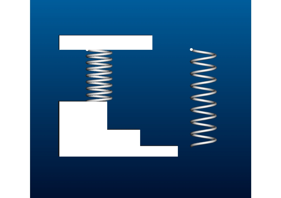

ich möchte ein flexibles Teil mehrfach in eine BG einbauen. Dabei positioniere ich das Teil auf einen Punkt. Dann soll die Länge bis zu einer Ebene gehen.
Kann ich die flexible Länge bis zu Ebene im voraus definieren, so daß ich beim Einbau nur den Punkt und die Ebene wählen muß, anstatt die Länge erst auszumessen und dann zu übernehmen ?
Ich hatte zuerst die Länge über eine Baugruppenreferenzen bestimmt, aber dann haben alle weiteren Teile die gleiche Länge.

das was Du vorhast, geht so automatisch nicht. Mit der Option Abstand fährst Du sicherlich am besten.
Leider läßt sich aber diese Option in der Flexibiität des Teils nicht vordefinieren, sondern nur der Parameter.

Beim Einbauen die Methode auf Abstand umstellen, dann gehts.

ja, aber dann muß ich bei jeder Kopie des Teil den Abstand messen und übernehmen. Kann ich nicht gleich ProE sagen "Bis zur Ebene ..." ?
Original erstellt von cbernuth@DENC:
Meinst du mit Parameter das felxible Maß ?
Ich habe ja auch schon versucht, das Teil bei den Einbaubedingungen auf Punkt und eine weitere bis Ebene zu definieren. Aber da das Teil zwar flexibel ist, aber noch nicht so lang ist, ist die Bedingungskombination ungültig.

Ich würde sowas so machen:
Das flexible Teil einmal einbauen und die flexible Länge über Abstand vom Punkt bis zur Ebene ausmessen.
Dann von diesem Teil ein UDF erzeugen.
Dieses Teil dann mehrfach einbauen über UDF.
Als Abfrage benötigt man nur mehr den Plazierungspunkt (+eventuelle Ausrichtung)+ die Endebene.

Warum über UDF? Bevor das fertig ist, ist schon alles erledigt. Die Komponente einmal ordentlich einbauen und Flexibilität definieren. Dann den wiederholten Einbau nutzen und an die anderen Stellen einbauen. Jetzt noch die Referenzen editieren und die anderen Meßreferenzen angeben. Einmal regeneriert und fertsch!

...oder aber einbauen und dann mit Editieren / Wiederholen vervielfältigen
Hallo Udo!
Dem ist nicht ganz so.
Den wiederholten Einbau kann ich nur in dieser Baugruppe nutzen, das UDF wie oft und wo ich will, außerdem brauche ich auch nicht nachträglich die Referenzen editieren für die Flexibilität.
Arni

Funktioniert doch auch ganz einfach über
#kopieren
#einfügen
Damit wird auch die Flexibilität übernommen (ohne nachträgliches Editieren)
Oder eine eigene Baugruppe mit dem flexiblen Teil mit den gewünschten Referenzen erstellen.
Dann bei der Erstellung der definitiven Baugruppen
#Editieren
#KE-Operationen
#Kopieren
#vom anderen Modell
wählen und somit das flexible Teil von der anderen Baugruppe rüberholen.

stimmt, über #Kopieren,#Einfügen werden die Referenzen übernommen, bzw. dabei wird man abgefragt, welche Referenzen geändert werden soll.
Dann braucht man nur den Einbaupunkt bestimmen und Länge passt sich an. Sehr schön. Danke.
