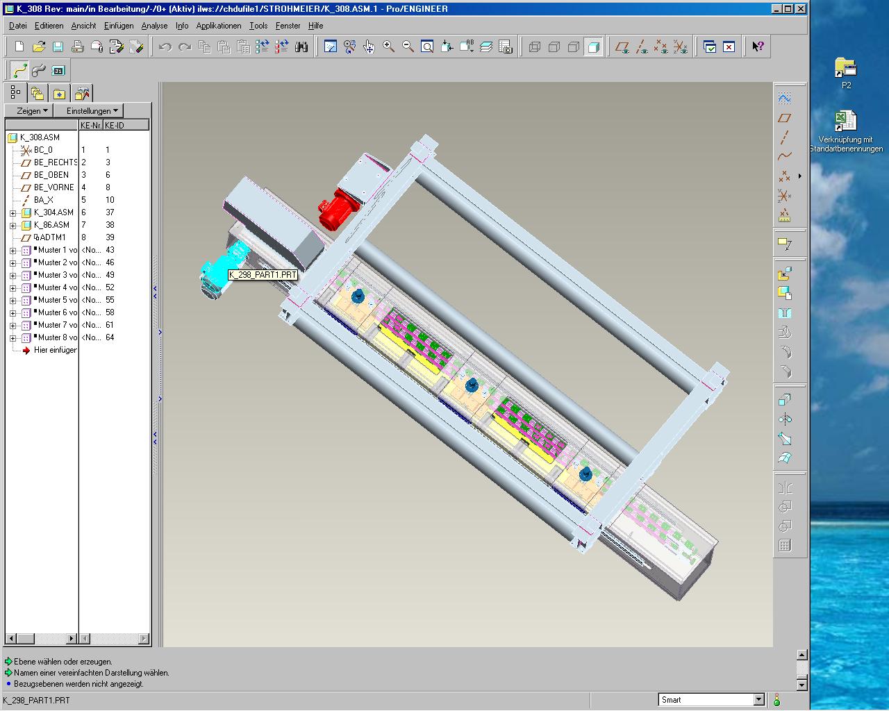

Ich möchte gerne eine Zeichnung meiner Baugruppe bemassen.
Durch die vielen Teile dauert das extrem lange, bis ich alle gewünschte Bemassung angebracht habe.
Leider kann ich auch die Teile nicht unterdrücken, denn dann sind Sie zum Bemassen nicht mehr sichtbar.
Gibt es eine andere Möglichkeit... oder stoss ich an die Grenzen meines rechners.
Habe ein Pentium 4 mit 3GHZ und 1GB RAM..sollte ja reichen..
Was meint Ihr dazu

also die Leistung reicht sehr wohl vollkomen aus. Ich hab immerhin nur die Hälfte an Leistung und es läuft bei mir auch ganz gut.
Da ich nicht weiß wie komplex deine Baugruppe ist wäre ein Foto mal gan gut um sich das besser vorstellen zu können wo genau dein Problem liegt.

Was ist extrem lange? In Sekunden pro Maß bitte!
Eventuell verhindert Deine Grafikkarte zügiges Arbeiten!?
Welche Karte ist denn eingebaut und welchen Treiber verwendest Du?
Bitte Kartentyp und Pro/E-Wochenversion gleich in die Sysinfo!
Wahrscheinlich verwendest Du die Studi-Version, oder? (Info aus anderem Beitrag von Dir!) Bitte in die Sysinfo: "WiFi2 EDU" - sonst schickt Dir einer Daten und Du kannst Dich noch nicht mal dran erfreuen.
Wo genau liegt Dein Problem beim Bemaßen?
Erzeugst Du alle Maße für die Zeichnung neu oder zeigst Du sie "nur"?
Wo genau liegt bei Deiner Vorgehensweise das Performance-Problem?

Ich brauche ca. 1/2 Minunte pro Bemassung ..Ist sehr lange.
und überhaupt mit dem Zoomen, schieben ist sehr lansgsam.
Habe ATI fire GL X1 Grafikkarte und PROE-Wildfire 2...

Bei sehr großen/detailreichen Zeichnungen mit sehr vielen Bemaßungen und Notizen geht die Rechnerleistung bei mir auch ganz gewaltig in die Knie.
Folgendes sollte helfen:
- automatische Vorauswahl ausschalten,
- Familientabellen vermeiden,
- Ausblenden von Komponenten vermeiden,
- Schraffurabstände größer wählen,
- Zeichnung aufteilen (Ich weiß, daß das oft nicht geht!),
- mit vereinfachten Darstellungen arbeiten,
- einzelne Ansichten (zeitweise) ausblenden,
- Folien (zeitweise) ausschalten.
Hat sonst noch jemand Vorschläge?

du könntest auch noch versuchen, deinen Grafikeinstellung in Windows auf 16 bit runter zu schrauben.
Das entlastet deine Grafikkart und reicht für Pro/E alle mal!
Bei uns in der Fh haben wir das früher auch gemacht um die Performance etwas zu erhöhen!
Hilft vieleicht nicht viel, aber zu mindes ein wenig!
