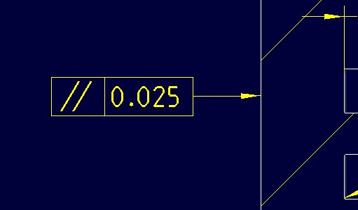

Hallo an diesem schönen Montag Morgen,
hat jemand von euch zufälligerweise eine Symboldatei, mit welcher man die Parallelität von zwei Flächen tolerieren kann (siehe Bild)?
Die Angabe des Bezuges kann auch über ein separates Symbol erfolgen.
Die von ProE mitgelieferten Symbole sind leider nicht das was ich suche.
Vielen Dank schon mal!
mfG
Andreas

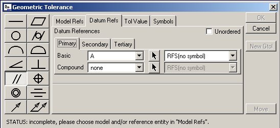

Hallo Andreas,
warum nimmst Du ein Symbol???
Erzeuge doch gleich eine geometrische Toleranz mit Parallelität...
Verstehe nicht ganz Dein Problem...
Sonja

erstellt am: 13. Mrz. 2006 11:32    Editieren oder löschen Sie diesen Beitrag!  <-- editieren / zitieren -->   Antwort mit Zitat in Fett Antwort mit kursivem Zitat    Unities abgeben: 1 Unity (wenig hilfreich, aber dennoch)2 Unities3 Unities4 Unities5 Unities6 Unities7 Unities8 Unities9 Unities10 Unities
Hallo Sonja,
o.k., ich meinte kein Symbol im klassischen Sinne (ich bezog mich auf die *.sym Dateiendung).
Ich suche eine Formtoleranz wie du sie in deinem Bild hast. Nur eben etwas, in dem ich eine Bezugsangabe machen kann.
Denn Parallelität ohne Bezug macht ja keinen Sinn.
Andreas

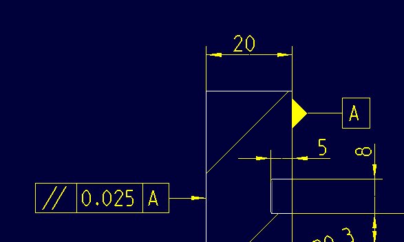

Hallo Andreas,
meinst Du eine Bezugsangabe wie das -A- in meinem Bild???
Wenn Du im Teil eine Ebene durch eine beliebige gerade Fläche erzeugst, kannst über die Ebeneneigenschaften einen Bezug daraus machen. In der Zeichnung kannst Du dann bei der Erzeugung einer geometrischen Toleranz Bezug darauf nehmen (hab leider nur die englische Version)
Sonja

Hallo Sonja, Roukie,
Danke, das hat mir weitergeholfen.
Vielleicht werde ich meinen Weg der Toleranzangabe nochmals überdenken, falls sich das bei den wenigen Toleranzen überhaupt lohnt!
Noch eine abschließende frage:
Wenn ich eine Achse als Bezug deklariere, wie stelle ich es dann an, dass dieser Bezug nicht in allen Ansichten meiner Zeichnung dargestellt wird?
Mit Zeigen/ Wegnehmen kann ich sie nicht auswählen, mit RMT -> Wegnehmen verschindet mir auch meine dargestellte Achse.
mfG
Andreas

Hallo GAndi,
Bei Projektionen, -nicht in der Draufsicht- kannst du den Bezug anklicken und löschen. (Soweit ich mich erinnere)
Wenn die Achse in einer Draufsicht faktisch senkrecht hochgeht (Mittenachse, sichtbar als Kreuz), hast Du verloren. Das nimmt ProE dann nicht. (Meine Erfahrung hierzu)
Aber: Leg dir durch deine Achse eine Bezugsebene, dann hast du dieses Problem nicht. Am besten in einem Winkel zu einer vorhandenen Ebene. Musst halt vorher überlegen, wie Du den Bezug brauchst, oder "im nach hinein die Ebene um 90° drehen".
Da kannst den Bezug auf Layer legen, etc.
