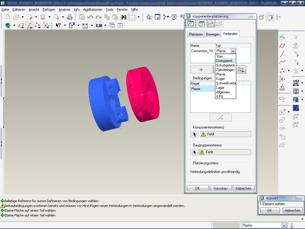

Hallo Leute,
Ich habe eine Baugruppe erstellt und möchte nun einzelne Teile in festgelegten Richtungen durch greifen mit der Maus bewegen können.
Geht das ?
Wenn ja, wo muß ich suchen ?
Wie fange ich an ?
Gruß, Strahd

Ja, bei den Einbaubedingungen mußt du auf das Registerblatt VERBINDEN klicken und eine kinematische Verbindung definieren.

Das geht in Wildfire mit dem "eingesetzte Komponente ziehen"-Button (eine Hand mit einem Kreuz darin). Hierbei muß beim Platzieren aber min. der Freiheitsgrad offen bleiben in Richtung der Bewegung.

Ich möchte die Kupplung welche man im Anhang sieht auf und zu schieben können.
Habe aber keine Ahnung, wie ich die Komponentenplatzierung wählen soll ?
Welchen Typ muß ich wählen ?
Welche Referenzen soll ich am Teil festlegen ?

Schubgelenk entlang der Mittelachse.
