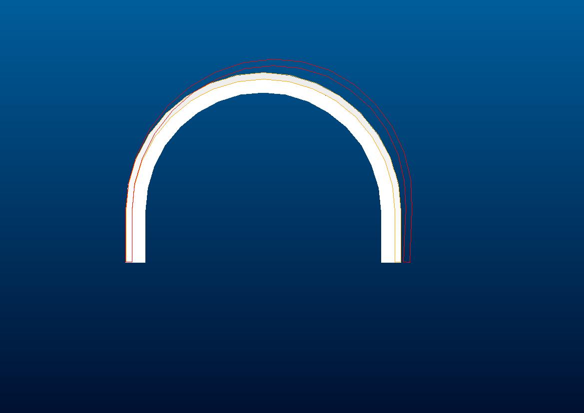

erstellt am: 07. Mrz. 2006 20:59    Editieren oder löschen Sie diesen Beitrag!  <-- editieren / zitieren -->   Antwort mit Zitat in Fett Antwort mit kursivem Zitat    Unities abgeben: 1 Unity (wenig hilfreich, aber dennoch)2 Unities3 Unities4 Unities5 Unities6 Unities7 Unities8 Unities9 Unities10 Unities Nur für JoMaWe 10 Unities + Antwort hilfreich
Hallo nochmal,
Schon klar, dass Ecken gegeben sind vom Abkanten her. Ich meinte hier aber eine richtige Zacke an der kleineren Erhöhung, etwa bei der zweiten Abkantung.
Wenn Du dir die Blechdicke des Profils nimmst - auf der Ebene der 40mm Lasche - und das Profil bis zu dieser Fläche extrudierst, hast du dieses Problem nicht
Und ich bin mir nicht sicher, ob ProE überlappende Flächen bzw. Bleche abwickelt.

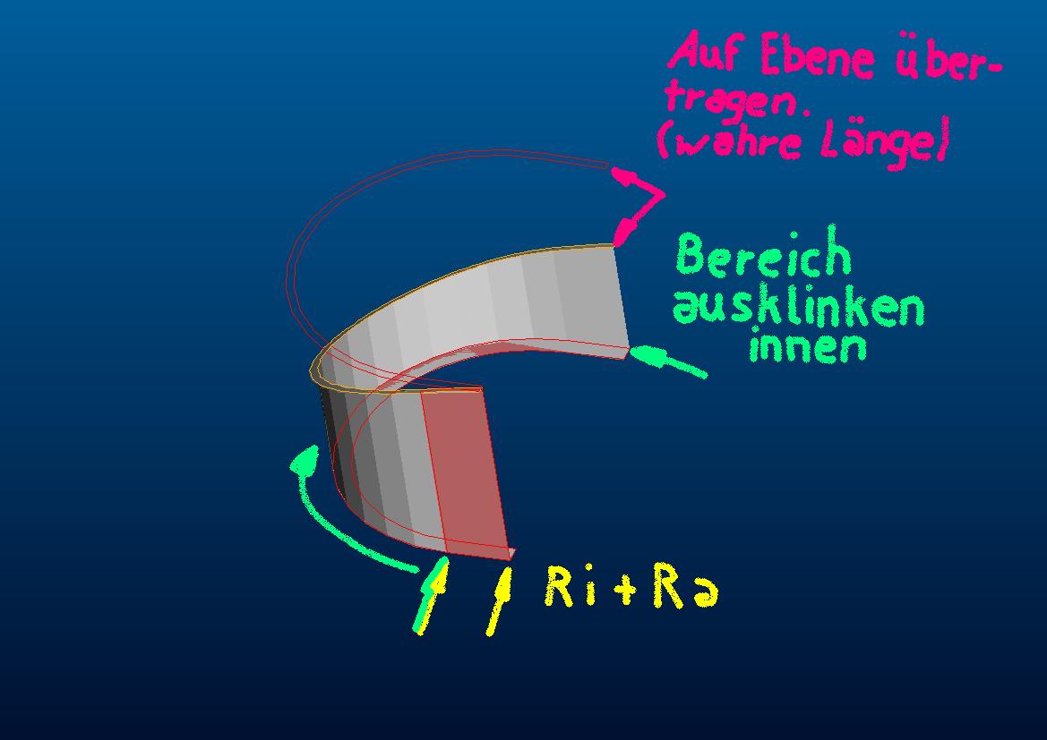

Ps. Wenn du nicht schweisst, beim sog. umbörteln dann kriegst du doch eher mehr Spannungsprobleme und ggf. unschöne Blechflächen, oder? (Irrtum schließe ich hier nicht aus, aber bei einer Dicke von 2 mm kann sowas mehr Probleme schaffen, als beim schweißen)
Ansonsten kannst Du ja beim "umbörteln" hergehen, und die Flächen für die 40mm Lasche, auf der anderen Seite die ca. 16 -18,5er Lasche auf die mittlere Fläche zugeben, unter der Berücksichtigung des Börtelaufmaßes, und dann kannst das Ding in einem Stück abwickeln.
Aber bei 40 mm nach innen börteln, kriegst Du "Wellblech" an der Auflagefläche. Es sei denn, du klinkst auf jeder Seite der 40er Lasche den halben Biegewinkel aus, pro Biegung im Mittelteil. Bei der 16er nicht; dort wird ja das Material gestreckt.
Persönlich würde ich aber die Bleche verschweißen, mittels Autogengerät. Stoß auf Stoß, und das Material verlaufen lassen, nach "Eckpunktheften"; dann kurz drüber mit ner Schmirgelscheibe.
