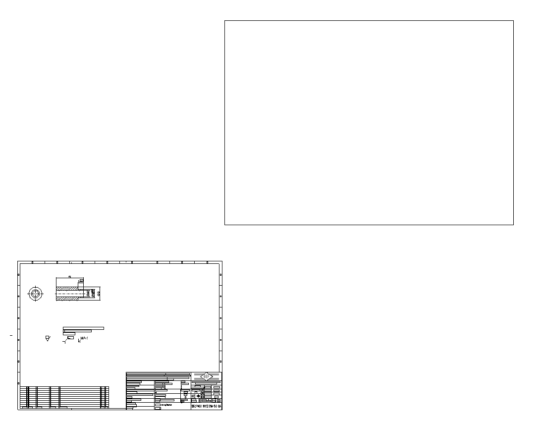

habe ein Problem mit Zeichnungsrahmen. Diese sind bei einigen Usern (am zweiten Standort, haben aber die gleiche Konfiguration) vom eigentlichen Zeichnungsblatt verschoben. Bemassung z.B. kann ich nur im leeren Rahmen oben rechts (s. Screenshot) anwählen, auf der gezeigten Zeichnung nicht!
Füge ich ein zweites Blatt hinzu, zeigt das einen normalen Rahmen.
Formate, Symbole sind m.E. in Ordnung.
Wie kann sowas sein?

Frage: Ist das eine ProE ZCH, oder eine importierte Datei?
Wenn ProE Datei könnte es möglich sein, dass irgendwas mit dem .drw c-sys nicht stimmt, oder ein c-sys erzeugt wurde; welches hier zugreift; und ProE schnallt erst mit dem anfügen eines weiteren Blattes, welches c-sys benutzt werden soll (das originale).
Zum anderen hast du links neben dem "frame" eine Linie, ausserhalb dessen. Sowas darf eigentlich nicht sein. Wenn das irgend wichtig war, auf einen Layer legen. Manchmal sind Dinge, die außerhalb des Rahmens liegen schuld daran, dass was nicht so funktioniert, wie es sein soll. (Manche schieben z.B. Ansichtstexte 2km aus dem Rahmen raus, damit das nicht in der ZCH auftaucht)
Wenn importierte ZCH, kann es sein, dass beim Importieren was fehl gelaufen ist. Hier wird man gefragt:
1. ZCH größer als der Rahmen: einpassen: j / n
und:
2. Linke untere Ecke zum ZCH-Nullpunkt bewegen: j / n
Normalerweise sagt man dem ProE bei 1: nein; bei 2. ja.
Dann ist der Nullpunkt von x und y identisch mit der Rahmeneinpassung von ProE
Was anderes fällt mir hierzu nicht ein.

es handelt sich hier um eine reine ProE-Zeichnung.
Die Linie links ausserhalb des Rahmens ist diese Knicklinie zum Lochen und ist im Symbol des Rahmens enthalten.
So viel zur Info, hab immer noch keine Ahnung, wo der Hund begraben ist.

wir haben das gleiche Problem. Bei alten Baugruppen-Zeichnungen (wurden schon mit 2001 oder älter) bearbeitet.
Dieses Problem ist aber nicht reproduzierbar. Gibt es hier schon eine Lösung.
Laut Hotline haben dieses Problem schon mehrere Leute. PTC sagt aber es liegt am Anwender. Eine Abhilfe oder sogar den Grund konnte mir bisher niemand sagen.
Gut ich kann zwar immer noch eine alte Version laden, es ist aber ärgerlich wenn die Änderungen an der Zeichnung verloren gehen.
Beim Kopieren der Zeichnung auf ein neues Blatt, wurden alle erzeugten Maße verschoben. (z.B. der Teilkreis war nicht mehr im Mittelpunkt. die gezeigten Maße waren aber an der richtigen Stelle.

derzeit helfen wir uns mit Austauschen des Rahmens, was auch ohne Verlust von Maßen etc. geht.
Der Call bei PTC ist immer noch offen.
Da dieses Problem aber nur bei einem kleinen Teil der User (3 Leut) auftritt, hält sich mein Aufwand in Grenzen.
Das PTC sagt, es liegt am Anwender, ist schon klar, wg. nicht zertifizierter Hardware etc. (kennt man ja!).

BTWBy the way (So nebenbei bemerkt): Das ursprüngliche Problem von MVossen haben wir auch. Ich habe es PTC schon mehrfach gemeldet. Die Antwort war immer nur: "Wir brauchen reproduzierbare Beispiele". Wie cad-shark schon sagte, ist es aber nicht reproduzierbar. Sämtliche Eskalationsversuche brachten nur die Antwort: "Wir brauchen Beispiele". So einfach kann man es sich in der Hotline also auch machen. Beruhigt mich aber, daß es nicht nur mir alleine so geht.
Momentan behelfen wir uns damit ein zweites Blatt zu erstellen, und den Inhalt des ersten herüber zu kopieren. Blatt 1 wird dann gelöscht.
Nicht schön, aber geht.

Kannst Du so eine Zeichnung mit dem Format (ohne Modelle) mal hier reinstellen?
Arni

zeichnung.zip
@arni:
hier mal eine der Zeichnungen mit verschobenem Rahmen.

wer suchet der fíndet: offensichtlich hatten schon mehrere das Problem, mit welchem ich mich seit heute morgen rum ärgere.
Auch ich haben einen verschobenen ZEICHNUNGSRAHMEN, allerdings bei einer Zeichnung, die ich gestern erst geändert und in einwandfreiem Zustand gespeichert habe.
Neues Blatt? Versuch ich, aber woran liegt es, dass ich nicht mal mein Schriftfeld verschieben kann?

Hallo CT,
Das Schriftfeld ist im Format .frm (Zeichnungsrahmen) als Tabelle hinterlegt. D.h. Das Schriftfeld kannst du nur in deiner Rahmenvorlage verschieben, etc.
Öffnem => Format => dann ist dein Rahmen editierbar.
Wobei du hier vorher eine Kopie besser anlegst, um Varianten zu haben; ohne permanent Änderungen an deiner Vorlage machen zu müssen.
Ebenso werden meines Wissens die einzelnen Parameter für das SF / Stückliste, sofern im .frm hinterlegt, im Rahmen eingetragen (WF2 ???)
