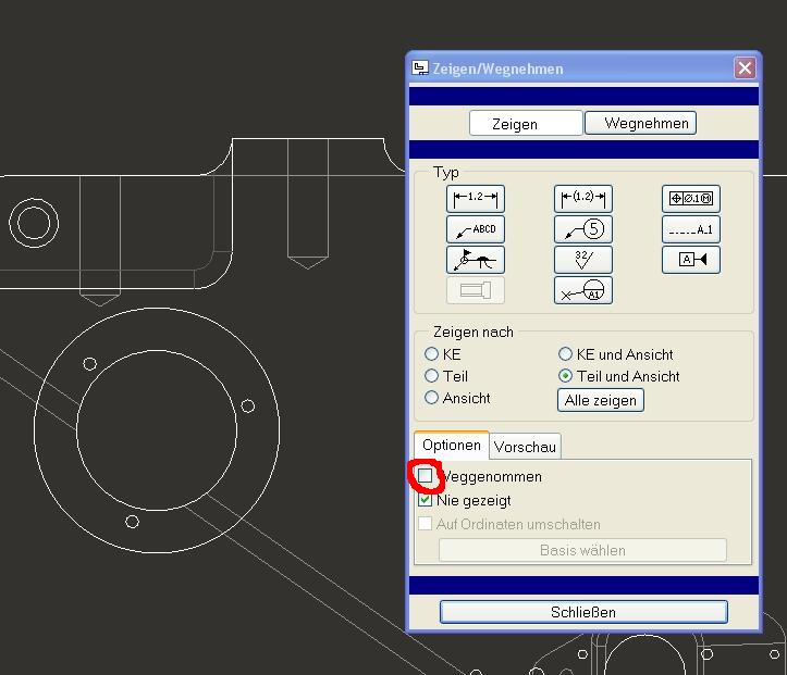

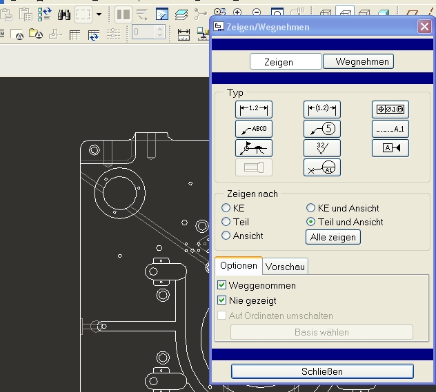

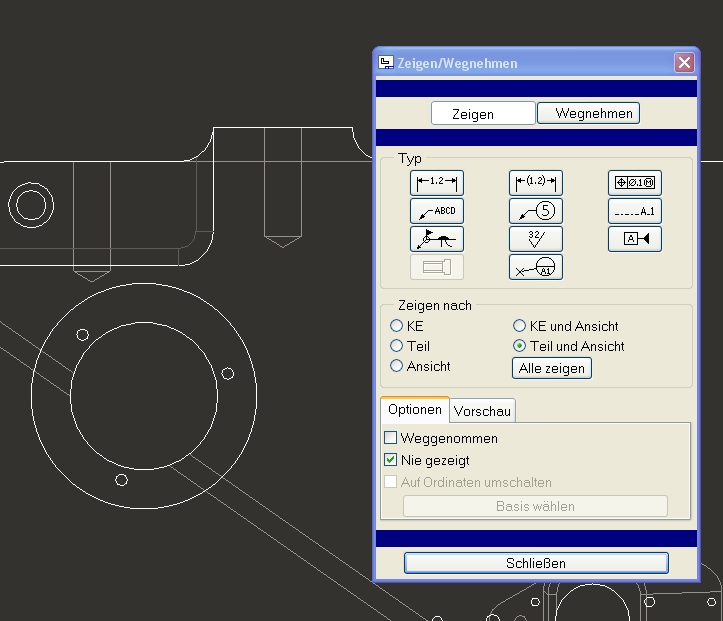

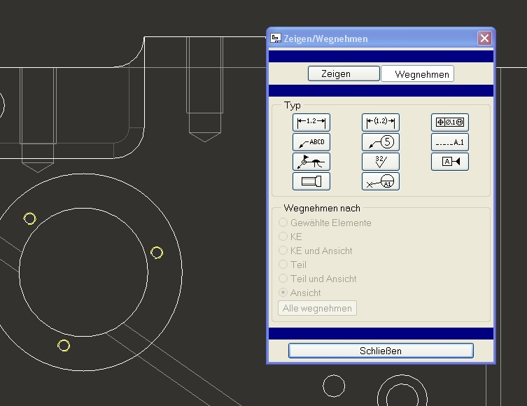

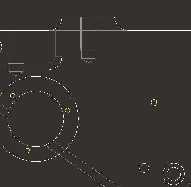

Hallo Pro/Eler
Bin ich zu blöd? Bei einer Ansicht wurde fälschlicherweise Wegnehmen der Gewindedarstellung gedrückt.
Wie bringe ich nun diese Darstellung wieder zurück.
Schreck lass nach, dass doch nicht !
Gruss Othmar
N.B Auf Eure dringende Hilfe bin ich nun angewiesen

Hallo Othmar,
versuch mal, ob es klappt, wenn du den Haken bei "weggenommen" setzt.

Hallo Roukie
habe da schon rumgespielt, dass läuft so nicht. Ich nehme jetzt noch die config.pro raus.

Hallo c128
Merci, versteckte Schalter !
