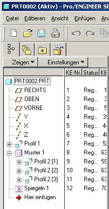

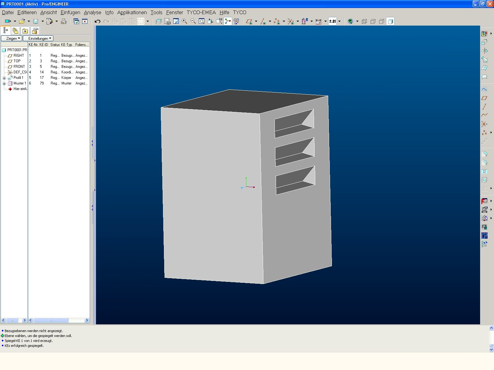

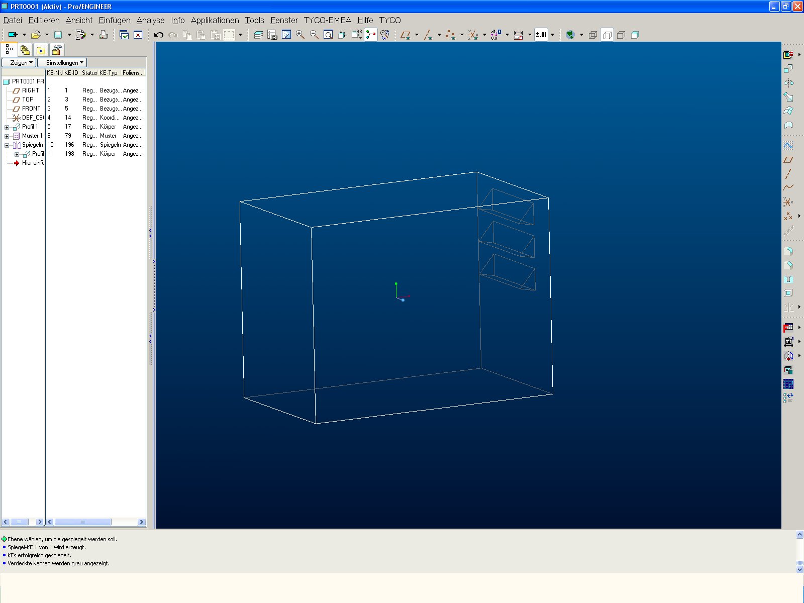

Ich habe auch mal 3 Bilder upgeloadet, damit ihr seht, was ich meine. Bild 1: Körper mit 3 Vertiefungen (Profil als Muster verdreifacht). Bild 2: Nach dem Spiegeln fehlen die Vertiefungen. Bild 3: Im Navigator wird nach dem spiegeln das Muster nicht angezeigt, d.h. Wildfire hat das Muster nicht gespiegelt, obwohl ausgewählt!  Mysteriös, mysteriös..... oder doch nicht?

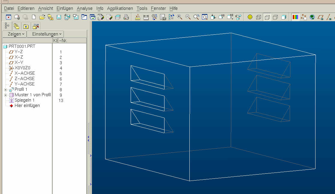

ich habe das bei mir mal nachvollzogen, da ging es ohne Probleme (vgl. Anhang). Vielleich kannst du das Model mal zur Verfügung stellen.
Gruß Frank

Danke, dass du dir die Mühe gemacht hast! Ich habe zwar den Grundkörper incl. Muster gespiegelt und du nur das Muster, aber so wie du es gemacht hast funktioniert es bei mir auch nicht.
Vielleicht steckt das Problem bei mir am Anfang der Bearbeitung:
Um ein KE zu spiegeln muss ich es anwählen, denn vorher ist das Spiegelsymbol grau. Wähle ich ein KE aus, wird das Spiegelsymbol "schaltbar" und ich kann es anwählen. Genau dies passiert bei mir NICHT bei dem Muster! Erst wenn ich den Grundkörper UND das Muster anwähle kann ich die Spiegelfunktion aktivieren.
