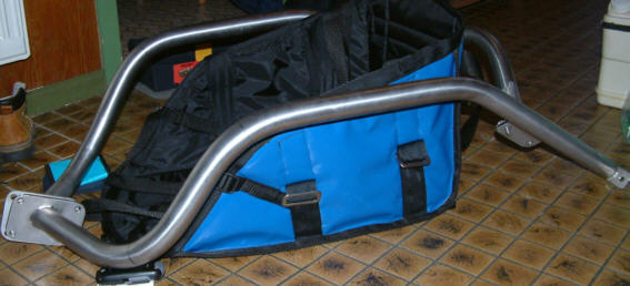

habe folgendes problem:
ich will die im anhang abgebildeten rohre in proe darstellen.
zug ist soweit kein thema, als dass ich "einfache" körper erstellen kann.
wie kann ich jedoch zugkörper in 3D erstellen?
ich hoffe, ihr wisst was ich meine und könnt mir helfen ...
danke im voraus für jede hilfe
gruss stefan
SuFu konnte mir auch nicht wirklich weiterhelfen

du könntest a Punkte (Koordinaten) rausmessen und dann über einfügen Spezial Rohr, dieses über die Koordinatenpunkte ziehen, mit vorgegebenen Durchmesser und Biegeradius.

Ein Anderer wäre, Dir - vielleicht mit Hilfe von ein paar Flächen, die Deine Störkonturen darstellen - Kurven zu erstellen, an denen entlang Du dann Deine Rohre ziehst...
Ich weiss, man soll nicht neugierig sein, aber mich würde schon interessieren, was Du da konstruierst!?
Sieht ein bisschen nach einer Schleuder mit Kindersitz aus, aber das kann es doch wohl nicht sein, oder??

Das Zauberwort heisst hier Bezugskurve 2 Projektionen ==>2001
oder kurve> editieren > schneiden ==> WF2

Hi Stefan,
anbei mal dass Rohr aus 2 sich schneidenden Kurven, wie armino vorgeschlagen hat (Wildfire 2 - Download ist 240KB groß).
Prinzipiell würde ich´s such so anfangen (deshalb auch das Modell hier). Jedoch während der schnellen Bastelei habe ich mir die Frage nach der Herstellung gestellt. Bei 2 sich schneidenden Kurven muss man bei der Modellierung aufpassen, saubere Biegeradien-Übergänge zu bekommen, welche in einem gebogenen Rohr ja immer nur 2-Dimenional sind.
Deshalb möchte ich den Weg von JoMaWe mit den Punkten im Raum, aus welchen dann mit dem Rohr-KE das Feature erstellt wird, momentan bevorzugen. Hierbei werden die Biegeradien sauber im 3D-Raum an den jeweils beiden gerade Rohrschenkeln angelegt.

allso ich würde es so lösen, siehe Anhang!
-altes Zug-KE über 2 Skizierte Kurven.

so jetzt bin ich schon ein stück weiter und hab einiges über proE gelernt
habe nun einfach 2 skizzen erstellt, eine von der seite, eine von oben drangehängt quasi ..
dann spezial rohr und einfach die punkte gesetzt ... geht super einfach wenn man weiss wie es geht
danke an alle, so kommt man weiter
gruss stefan
ps. das ist der rahmen und sitz eines strandseglers bzw. kite-buggy´s,
wen es interessiert www.alienbggy.com,  zum reinschnuppern

Hier noch einmal ne Variante mit einer Kurve durch Punkten!
Wie du siehst, es gibt in Pro/E immer viele Weg!

es ging mir auch nicht um die erzeugung eines punktes, das ist mir schon klar, nur wie ich ne skizze mache, die räumlich ist ...
