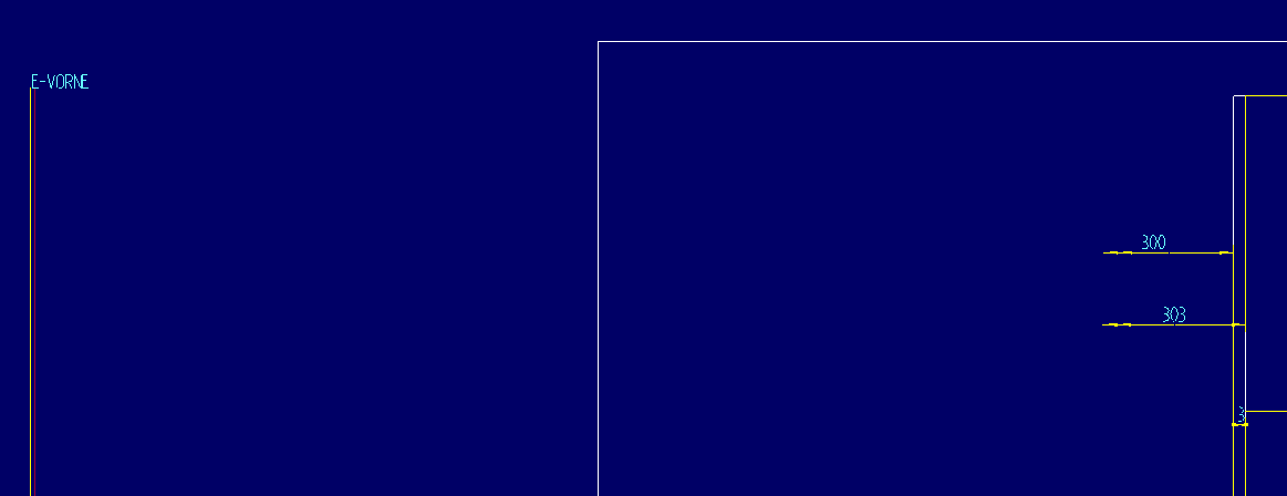

Hallo WF2 Leidens-Kollegen,
Situationsbeschreibung:
Wir konstruieren hauptsächlich mit größeren Baugruppen (BG) und benutzen aus diesem Grund sehr stark Vereinfachte Darstellungen (VD).
In Zeichnungen wirk sich dies so aus, das eigentlich jede Ansicht seine eigene VD hat. Nun ist es häufig nötig, das man zu bestimmten Hauptachsen (Wagenmitte etc.) ein Maß setzen muss. Siehe Bild 1. Dieses Maß wurde noch in 2001 erzeugt in WF2 scheitert die Erzeugung weiterer.
Zur Information:
Es ist berücksichtigt, das alle Elemente (hier sind es Achsen) auch in der VD eingeschlossen sind.
Vorgehensweise bei 2001:
1. Wählen der Kante aus der Ansicht
2. Wählen der Achse aus dem Modellbaum
3. Rechtsklick in die Ansicht wohin das Maß soll.
Fertig!
Vorgehnsweise in WF2:
Bisherige Fehlversuche:
Auswahl aus Modelbaum
Auswahl aus anderer Ansicht
Strg Taste gedrückt halten
Hoch Taste gedrückt halten
Alt Taste.... usw.
Bitte um Hilfe.
Lieben Gruß
Unsere Version:

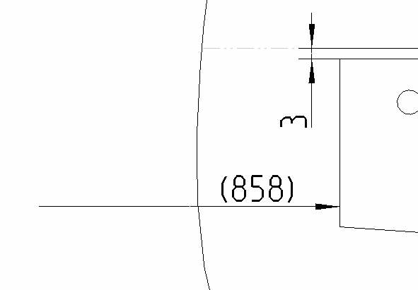

Hallo SteMiBe,
meinst du ein solches Mass (s. Screenshot)?
Das funktioniert bei mir sowohl mit Anklicken des Elements auf der Zeichnung, als auch mit Anklicken im Modellbaum.
Danach habe ich nur die eine Masshilfslinie weggenommen.

Ja, in gewisser weise schon!
Nur eben hat ProE 2001 die Hilfslinie gleich weggenommen.

Habe nun noch mehr ausprobiert... Ebenen und Körperkanten funktionieren aber meine Achsen wollen nicht! Werde nun versuchen es mit Ebenene zu lösen...
Sollte irgend jemand mal für die Achsen eine Lösung finden... Bitte Bescheid geben.
