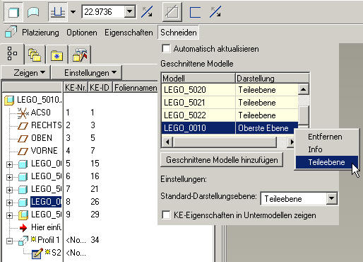

Hallo wafic,
Du kannst einstellen, welche Teile im Teilemodus auch geschnitten werden und welche nicht. Dazu bei "Schneiden" das Häkchen bei "Automatisch aktualisieren" entfernen und dann über die rechte Maustaste den gewünschten Teilen den Schnitt zuweisen...

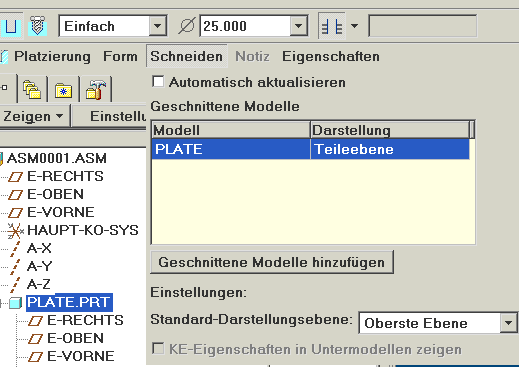

Das stimmt nicht ganz,
man hat die Möglichkeit, beim Erstellen des KEs die Teileebene als Erzeugungsebene auszuwählen, auch noch nachträglich.

Wieso nicht von der Baugruppe ins Teil kopieren? Wenn die Referenzen stimmen sollte es keine Probleme geben.
Oder einfach UDF machen und im Teil wieder einfügen. Ich weiß, ist das gleiche nur ein wenig umständlicher.
Übrigens, in der Baugruppe wird der Schnitt auch nur als einfacher Schnitt geführt.
