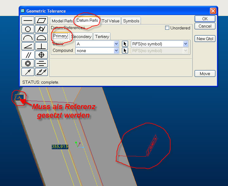

Hallo alle zusammen,
Hätte da nocheinmal eine Frage zu Geometrischen Toleranzen.
Ich erzeuge sie wie im Bildanhang dargestellt, jetzt möchte ich aber noch zum Schluss ein rechteck mit einem Buchstaben hinzufügen "Bezugsbuchstabe". Wie bekomme ich so etwas hin?
Über Zusatztext wird am Schluss zwar ein Buchstabe erzeugt aber ohne rechteck.
Danke in voraus
Gruß l.pesch

der Bezug muss im Modell erst einmal erzeugt werden. Ebene auswählen - editieren - Bezug. Dann kann man in der Zeichnung diesen bezug als Primäre referenz für das Symbol wählen und es erscheint.

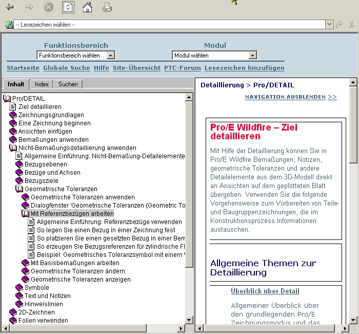

Ich finde es zwar ganz gut, wenn Du Dich jetzt dazu entschlossen hast, diese Frage in einem neuen Thema zu stellen.
Aber bist Du schon mal auf die Idee gekommen, für solche Sachen erst einmal die Hilfe von Pro/E zu durchstöbern? Schau doch mal da rein (siehe Bild), da findet sich sicher etwas, was Du ausprobieren kannst. Und erst wenn das nicht geht, ...
