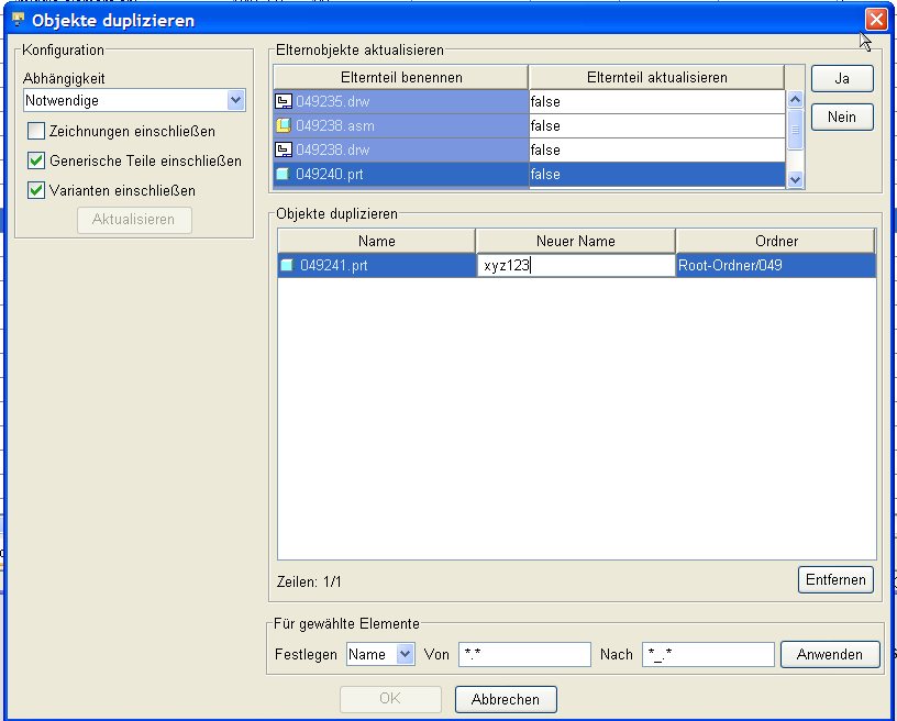

Hallo zusammen.
Im Intralink wollte ich mir eine Baugruppe kopieren.
Beim umbenennen sagt mir dann ein Fehlerfenster:
"Es bestehen zirkulare Abhängigkeiten in......asm
Zum Abschließen des Vorganges sollten diese Abhängigkeiten ebenfalls gewählt werden."
Tja das wars dann. Ich habe hier schon ein wenig über diese zirkulären Referenzen gelesen - nur hat hier jemand eine konkrete Vorgehensweise für mich?
Danke schonmal im Voraus!!!

...und dann wird er suchen und eine *.crc-Datei finden.
Und er wird sie lesen und ein helles Licht wird die Dunkelheit erleuchten...

Hast Du das http://ww3.cad.de/foren/ubb/Forum12/HTML/010629.shtml auch schon gelesen? Ich denke, da geht es so ziemlich um das Gleiche.

danke danke......
hat gefunzt!

Noch n kleiner Hinweiß zu Intralink, den ich gerade bitter gelernt habe  :
Wenn man in Intralink ein Teil/BG duplizieren möchte, und somit ein neues oder geändertes Teil erstellt, müssen immer alle Teile/BG´s mit dupliziert und umbenannt werden, die davon abhänig sind!(in Ihrer Geometrie)
Tut man das nicht, kommt diese sch.... Fehlermeldung. Sie hat allerdings nichts mit zirkularen Referenzen in Pro/E zu tun und somit gibts auch keine crc-Datei

Hallo Harlekin,
ne, nicht ganz, wir nutzen diesen Weg des Duplizierens gerade deswegen, weil man die Abhängigkeiten ohne Aufwand behalten kann bzw. es sich aussuchen kann, in welchen Teilen oder Baugruppen diese Abhängigkeiten behalten werden sollen oder nicht.
Bei dieser Art des Duplizierens werden ja in keinster Weise Änderungen an den physischen Daten vorgenommen sondern rein nur die Metadaten "geändert" (oder dupliziert).
Kleines Beispiel:
Ich habe eine Baugruppe (A), in der ist eine Scheibe aus Sicherheitsglas (X) eingebaut. Ich will nun eine Baugruppe haben, in der eine Scheibe aus Polyglas (Y) eingebaut ist, die aber sonst den gleichen Aufbau hat wie die Baugruppe A.
Vorgehensweise:
Ich dupliziere die Baugruppe A und erzeuge dabei die Baugruppe B.
Dann duplilziere ich die Scheibe X und erzeuge die Scheibe Y. Dabei wähle ich dann in dem Fenster (siehe mein Beitrag weiter oben) in der Rubrik Elternteil aktualisieren die Baugruppe B und klicke #ja# an. Die Baugruppe B steht dann auf true und die Baugruppe A auf false. Dann nur noch #ok# klicken und beide Baugruppen in ProE öffnen.
Baugruppe A bleibt so wie vor dem Duplizieren und in Baugruppe B ist die Scheibe Y eingebaut und alle Einbaureferenzen sind erhalten geblieben. Man muss nur noch die Parameter wie z.B. Benennung usw. anpassen.
Genauso funzt das auch, wenn ich Teile habe, in die Kopiergeometrien von anderen Teilen verwendet werden. Mann muss nur die Reihenfolge beim Duplizieren beachten, d.h. immer zuerst das abhängige Duplizieren und dann das Teil, was die Referenz zur Verfügung stellt.
Was ich ein wenig irreführend finde ist die Bezeichnung "Elternteil aktualisieren". Nach meinem Verständnis sind es die Elternteile, die Referenzen zur Verfügung stellen und die Kinderteile, die sich darauf referenzieren. Bei Baugruppen mag die o.g. Bezeichnung so i.O. sein, bei Teilen mit Kopiergeometrien stimmt das eigentlich nicht so ganz. Sei´s drum - HTH.

Ok, wenn Euer Betreuer das so voreingestellt hat, dann soll das wohl so sein.
In dem Bereich Konfiguration bleibt es einem ja letztendlich selbst überlassen, was man für eine Abhängigkeit wählt. Wählt man alle so sieht man auch alle Teile/Baugruppen die mit dem zu duplizierenden Teil zu tun haben. Wählt man keine, sieht man nur das vorher im Workspace angewählte Objekt. Wir nehmen meistens notwendige und was noch wichtiger ist: generische und Varianten einschließen. Gerade wenn man Teile oder BG´s dupliziert, an denen eine Familientabelle hängt, vergisst man sonst was.
Die Einstellung Abhängigkeiten steuert ja nur die Auswahl der Objekte, welche in dem Bereich Objekte duplizieren angezeigt werden. Aber nur Du entscheidest, welche dann auch wirklich dupliziert werden. Viel wichtiger ist, welche übergeordneten Objekte im Bereich Elternteile aktualisieren angezeigt und evtl. ausgewählt werden (siehe vorheriger Beitrag).
Fast hätte ich noch eins vergessen: Alles bezieht sich erst mal nur auf Teile im Workspace. Sollte ein Objekt dupliziert werden, können auch nur Elternteile aktualisiert werden, die im Workspace sind.

@ewcadmin
ich wollte nur nochmal kurz drauf hinweisen, dass sich bei mir das Problem genauso darstellte wie du es beschrieben hast.
Die Abhängigkeiten sollten erhalten bleiben "nur" ein Teil war anders der rest gleich (Einbaubedingungen etc).
Bei mir war tatsächlich eine crc-Datei da die auch ziemlich genau angab was falsch war. Nämlich die Referenzierung einzelner Elemente zu einander. Weiß zwar nicht ganz genau warum das so ist. Aber die Baugruppe ist groß und war historisch gewachsen. Ein paar Sachen neu und gezielt ausgerichtet - die zirkularen Referenzen waren weg ich konnte auch duplizieren.
