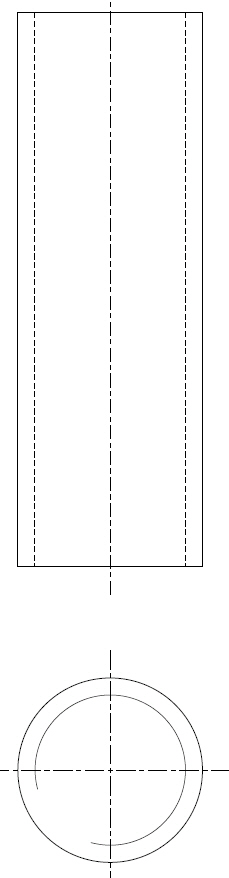

Morgen!
Großes Problem.
Heute ist mir aufgefallen, dass wenn ich eine Kosmetik (Gewinde) z.B. auf einen Bolzen mache, wird das Gewinde in der Zeichnung unsichtbar dargestellt?!?
Das ist nach meinem Ermessen aber nicht so ganz normgerecht.
Dieses Problem hatte ich früher nie, erst seit ein paar wochen.
Hab aber keine Ahnung warum und wiso.
Mfg, Max

überprüfe deine Zeichnungseinstellung THREAD_STANDARD. Diese sollte einen Wert mit STD_ISO beginnend.
Ist die Liniendarstellung in den Ansichten definiert oder steht sie auf STANDARD ?

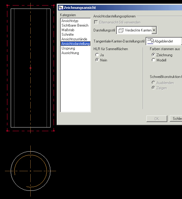

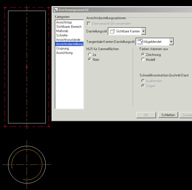

zum Verständniss:
Gewinde in "sichtbar" gar nicht zu sehen.
Gewinde in "verdeckt" zu sehen, aber Linie wird gestrichelt dargestellt:-(
Mfg Max
