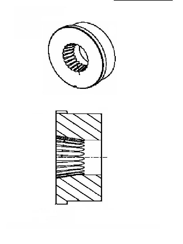

Hallo!!
Ich bin ein Pro E/Wildfire 2 Anfänger. Ich stehe vor einem Problem, das ich hoffentlich mit Eurer Hilfe lösen kann.
Das Problem besteht darin, dass ich auf einem Teilkreis schräge Bohrungen auf 360° gleichmäßig verteilen soll. Jetzt mein Problem: Wie kann ich eine schräge Bohrung erzeugen und dann Mustern?
Ein Beispiel befindet sich im Anhang.
Fredo
erstellt am: 17. Feb. 2006 16:08    Editieren oder löschen Sie diesen Beitrag!  <-- editieren / zitieren -->   Antwort mit Zitat in Fett Antwort mit kursivem Zitat
Achse in der entspr. Lage erzeugen, mustern, Bohrung auf Achse ref., Bohrung mustern mit ref. oder Achsmuster

Hallo, und willkommen!
mit schrägen Bohrungen wirst du dir schwer tun, du könntest ne Ebene erzeugen, oder ne Achse, musst dieses Teil aber erst mustern, und danach noch deine Bohrung mustern, hast also 2Punkte in deinem Modellbaum! Meiner Meinung nach ginge es besser über einen Rotationsschnitt, und den dann um die Achse von dem Teil Mustern, vorrausgesetzt, du arbeitest mit Wf!
Mfg Bo
