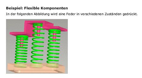

Ich hab noch etwas in der Anleitung für AAX (unter flexibler Komponente)von PTC gestöbert!
Im Anhang ist ein Bild, das müßte doch genau das sein was du willst, oder???
Wurde mit Flexibler Komponente erstellt!
Ich weiß es eine normale Schraubenfeder ist, aber es müßte ja auf dein Problem umgemünzt werden können!
Harlekin

geht leider nicht so einfach.
Bei flexiblen Komponenten erklärt man ein Maß für variabel, hier in diesem Fall den Wickelwinkel.
Dabei ändert sich die Länge der Spirale.
Das fiese Eigenschaft der auf Block liegenden Spiralfeder ist, dass sie beim Spannen ihre Form ändert (gestreckter Bereich am Ende) und damit eine eigene Modellierung erfordert.
Wenn es nur um die Darstellung in der Baugruppe geht, könnte die flexible Komponente gehen, aber auch nicht so einfach, weil die Spirale bei Ändern des Wickelwinkels größer/kleiner wird.
ReinhardN
[Diese Nachricht wurde von ReinhardN am 16. Feb. 2006 editiert.]

Das es nicht so einfach geht ist klar!
Aber es müßte doch möglich sein, den mathematischen Zusammenhang zwischen Federlänge(=const), Alpha und re aufzustellen. damit müßte es dann gehen!
Ich sag mal... Alpha muß re so verändern, die Länge gleich bleibt.
Muß doch gehn. Vieleicht geht es ja beser wenn man ein karthesischen CS bei der Erstellung der Spiralgleichung verwendet
Hralekin
