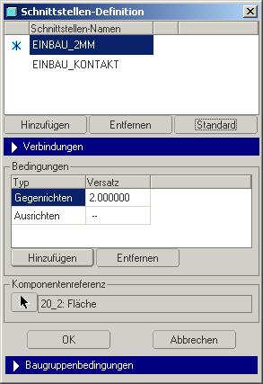

Hallo zusammen
Arbeiten mit WF2 und Intralink 3.3
Problem:
Ich habe in einigen Beiträgen gelesen, dass man z.B. Schrauben über vordefinierte Schnittstellen einbauen kann.
Frage: Wie oder Wo stellt man diese Bedingungen ein?
oder benötige ich auch wieder ein spezielles TOOL über das wir nicht verfügen oder das noch besorgt werden müßte.
Ich hoffe ihr könnt mir noch mal ein paar Anreize geben oder ein paar Links angeben unter denen die Problematik schon mal gut beschrieben wurde.
Viele Grüße Ulf

Hallo Ulf,
dafür brauchst Du kein extra Modul. Das geht über -> Editieren / KE-Einstellunge / Komp Schnittstelle
Hier kannst Du eine oder mehrere Schnittstellen definieren und eine zur Standardschnittstelle machen.

Hallo cbernuth@DENC
Ich dank dir noch mal für die Antwort.
Genau das hab ich gesucht.
