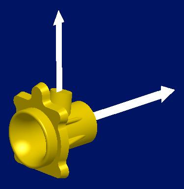

Versuche schon seit längerem, für meine Studienarbeit Kräfte, Momente, Drücke, etc. in meine 3D-Zeichnungen einzuzeichnen. Es sollten also im Prinzip lediglich (gekrümmte) Pfeile dargestellt werden, die dann beschriftet werden. Habe bisher noch keine Möglichkeite entdecken können mit ProE WF 2. Habe es auch bereits mit SolidWorks 2005 oder Catia V5 versucht. Würde mich wundern, wenn es keiner dieser Programme schafft.

sollen die Pfeile 2D oder 3D sein?
Wenn 2D kannst Du sie als Symbol erstellen und als Anmerkungs-KE einfügen.
Ich bau mal ein Beispiel...

Vielen Dank erstmal cbernuth. Ich denke mal 2D, habe mal ein Beispiel im pdf format angehängt. In 3D müsste man mal ausprobieren, wie das aussieht.

So, habe einen gefüllten Pfeil als Symbol erstellt.
Läßt sich je nach Erzeugung skalieren und mit Text versehen.
Dieser wird dann als Anmerkungs-KE / Symbol eingefügt...
...vielleicht ein Ansatz...

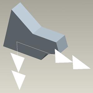

kraft.zip
hab da auch ein Symbol erstellt, dass man mit einem Anmerkungs-KE positionieren kann.

Vielen Dank. Das kommt dem ganzen auf jeden Fall schon sehr Nahe! Das einzige was ich leider nicht hinbekomme ist, das Symbol zu skalieren. Bei mir ist die Höhe beim Einfügen der Anmerkung als Symbol leider festgesetzt und kann nicht geändert werden. Noch eine Frage: Benutze die englische Version und weiss, leider nicht was der Anwendungs-KE ist?!

Anmerkungs-Ke = ANNOTATION FEATURE
