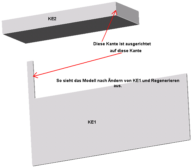

hattet Ihr schon mal folgenden Effekt:
KE2 referenziert auf KE1, z.B. durch eine Bemaßung. Ändert man KE1, müßte sich beim Regenerieren deshalb auch KE2 ändern.
KE2 ändert sich aber nicht, obwohl alle Referenzen vorhanden sind.
Dieses Phänomen tritt recht selten auf und ist unabhängig vom Modell. Es "befällt" sozusagen die ganze Pro/E-Sitzung.
Es ist auch unerheblich, auf welche Weise man das Regenerieren anstößt: ob über den ModelCheck, den ModelPlayer, ...
Selbst wenn man in dieser Sitzung ein ganz neues Modell mit nur 2 KEs erstellt, kann man den Effekt nachstellen.
Zu beheben ist das Ganze nur durch einen Neustart von Pro/E.
Gruß Marianne

@arni
Du wirst es nicht nachvollziehen können. Leider. Wie Marianne schon geschrieben hat, geht das Modell nach einem Neustart von Pro/E wieder ohne Probleme.

Das hat man nun davon, wenn man einfach und schnell etwas mit einem Bild verdeutlichen will ...
Das von mir geschilderte Problem tritt mit JEGLICHER Art von Referenzen, zu denen bemaßt wurde, auf. Natürlich weiß ich, dass Flächenreferenzen den Kantenreferenzan vorzuziehen sind und predige das auch immer meinen Anwendern.
Aber nochmal: das Phänomen "befällt" die gesamte Pro/E-Sitzung und läßt sich mit JEDEM Modell nachvollziehen. Auch mit einem ganz neu erstellten.
Aber wie ich aus den Antworten ersehen kann, scheint das doch recht selten aufzutreten.
