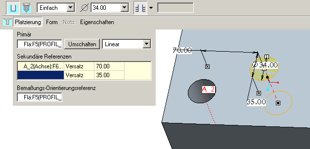

Ich habe WFII SE;
Ist es möglich bei der Erstellung einer Bohrung, diese zu einer anderen Bohrung zu referenzieren?
Ich muss nähmlich ein Bohrbild erstellen und will die Position aller Bohrungen nur durch das Änderen einer Referenzbohrung verändern können;
gruss keyser_soze

ürobier doch mal das ganze über ein muster zu machen. Wenn das Bohrbild zu unregelmäßig ist, kannste das über Tabellen steuern!
Ansonsten kannst du ja auch noch matschnitte machen und dort referenzen sammeln...

hi auch,
ich würde am "Grund"modell die bohrungsmittelachse als referenz für weitere bohrungen nehmen ggf. kannst du diese auch mustern

Jetzt mal nichts überstürzen. Materialschnitte sind dafür nicht notwendig. Das geht auch mit dem Bohrungsmanager! (Allerdings nicht mehr so schön wie in der 2001  )
Vielleicht hilft Dir dieser Beitrag etwas weiter.
Oder in Kurzform: erzeuge Dir Ebenen durch die "Referenzachse"

Nur um es noch mal klar herauszustellen (siehe letzten Beitrag von fossy in dem bereits verlinkten Thema):
    Ab Wochenversion M110 kann wieder auf Achsen referenziert werden. Es wird eine weitere Richtungsreferenz benötigt. Das eine Maß wird in Richtung dieser Referenz - das andere senkrecht dazu angetragen. Nicht mehr ganz so flexibel wie in 2001 - dafür weniger Klickarbeit und wohl in der Mehrzahl der Fälle das, was gefordert ist. Für mehr Flexibilität beim Bemaßungsschema gibt es immer noch den Workaround mit den Ebenen.

Such Dir die Maßsymbole der X/Y Koordinaten  beider Bohrungen raus, z.B. d21 und d22 für die erste, d33 und d34 für die zweite Bohrung.
Dann gib zwei Beziehungen ein:
d33=d21+70
d34=d22+35
