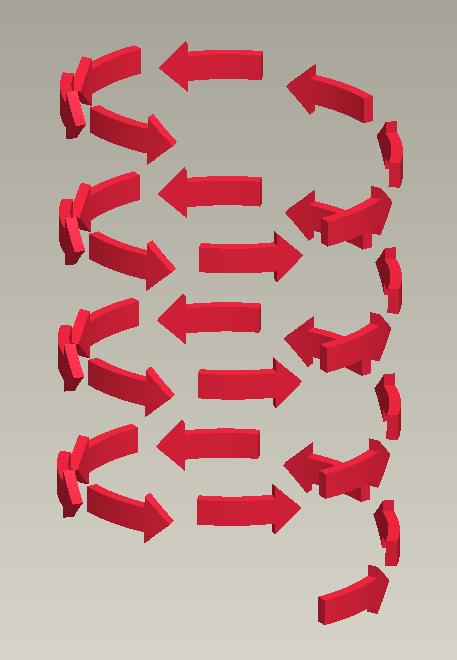

Habe ein großes Problem
Ich muß in ProE Eildfire2 eine Spirale aus einzelnen Pfeilen erstellen, die die Flussrichtung angeben.
Nun habe ich leider keine Ahnung wie das gehen soll.
Kann mir bitte jemand helfen?

Zum Visualisieren?
Einen Pfeil erzeugen und Mustern...

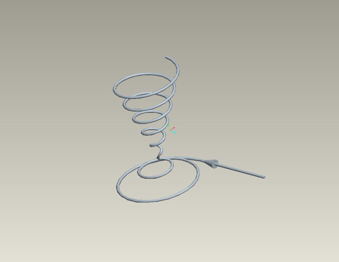

Danke für die schnelle Antwort.
Könntest du mir vielleicht erklären, wie es funktioniert, dass dieser Pfeil dann Spiralförmig nach oben kopiert wird?
Diese Spirale geht übrigens nicht konstant nach oben, sie hat unten einen großen Durchmesser wird nach oben erst kleiner und dann wieder Größer.
Herzlichen Dank für deine Mühe

ok, ich ging von einer zylindrischen Spirale aus (siehe Bild).
Das was Du vorhast, geht ab WF3 über ein Muster entlang Kurve (in WF2 beschränkt auf 2D Kurven.)
Ich probier mal weiter...

123.prt.zip
hallo
anbei ein Lösungsansatz,
bei deiner Kurve muss du halt zusehen (wenn noch nicht so vorhanden,
das die Kurve einmal als Geamtkurvenzug in einem Ke liegt.(Kurve kopieren).
Dann Vorgehensweise wie in Datei.
Gruss Jürgen

hallo,
spät aber doch:
Version Wf2 110 (also so eine Version zum arbeiten)
Student wäre ich noch gerne morgens und in den Semesterferien,
bekomme aber Probleme mit dem laufenden monatl. Kosten.
Komisch mit was man mal ausgekommen ist.../schwelg in Erinnerung/
Vorgehensweise Kurzbeschreibung:
Punkt auf Kurve(Spirale)
Achse durch Punkt/Tangential zu Kurve
Ebene1 durch Spiralmittenachse(ich bin auch von zylindrischer Spirale ausgegangen) und Punkt
(Skizzier-)Ebene durch Achse und senkrecht zur Ebene1
Skizze Pfeil
Das ganze Paket als Gruppe und an dem Versatzwert des Punktes gemustert.
REM: Je nach dem wie die Pfeile stehen sollen, muss man halt noch mehr in die Bezugselemente reinpacken.
Gruss Jürgen
