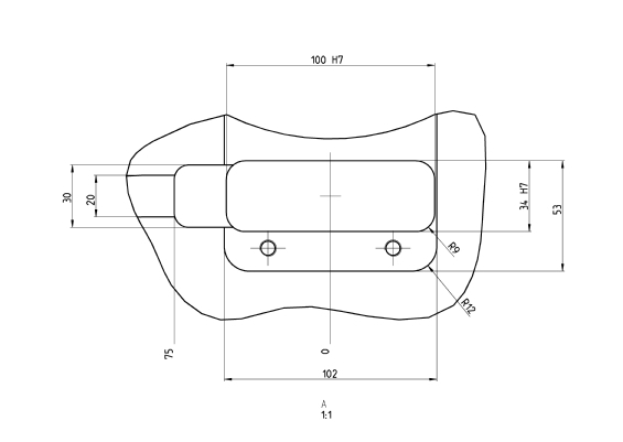

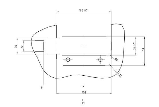

erstellt am: 16. Feb. 2006 11:54    Editieren oder löschen Sie diesen Beitrag!  <-- editieren / zitieren -->   Antwort mit Zitat in Fett Antwort mit kursivem Zitat    Unities abgeben: 1 Unity (wenig hilfreich, aber dennoch)2 Unities3 Unities4 Unities5 Unities6 Unities7 Unities8 Unities9 Unities10 Unities
Hallo Zäme
Beim erzeugen von TIFF-Dateien wird von der M180 und M181 ein hässlicher Fehler generiert. Die Radien werden im TIFF nicht dargestellt.(8-tung nur bei den Bruchansichten)
Die M160 mit gleicher config.pro hat das mühelos geschafft.
Gruss Othmar

erstellt am: 16. Feb. 2006 12:00    Editieren oder löschen Sie diesen Beitrag!  <-- editieren / zitieren -->   Antwort mit Zitat in Fett Antwort mit kursivem Zitat    Unities abgeben: 1 Unity (wenig hilfreich, aber dennoch)2 Unities3 Unities4 Unities5 Unities6 Unities7 Unities8 Unities9 Unities10 Unities Nur für othmar 10 Unities + Antwort hilfreich
Original erstellt von othmar:
Hallo Zäme
Gruss Othmar
interface_quality auf einen anderen Wert setzen (1->3 oder 3->1) probiert?
Stahl.

erstellt am: 16. Feb. 2006 14:08    Editieren oder löschen Sie diesen Beitrag!  <-- editieren / zitieren -->   Antwort mit Zitat in Fett Antwort mit kursivem Zitat    Unities abgeben: 1 Unity (wenig hilfreich, aber dennoch)2 Unities3 Unities4 Unities5 Unities6 Unities7 Unities8 Unities9 Unities10 Unities
Merci @Stahl
Aber das ist noch nicht die Lösung.
Ich habe es mal PTC gemeldet, bin gespannt auf deren Antwort.
Gruss Othmar

Hallo Zäme
Für das Problem TIFF-Ausgabe G4 wurde eine SPR bei PTC gelöst. Das Problem ist somit auch noch nicht in der M190 gelöst.
Gruss Othmar

Vom Regen in die Traufe!
Wir haben auch das TIF Problem bei der M181 mit den verschwundenen Radien... bei der M150 war dies in Ordnung.
Bei uns hängt nun die Werkaufgabe... Was zum Teufel macht PTC da für einen Mist! Anstelle von wirklichen Verbesserungen kommen immer neue Probleme hinzu... Liebe PTCler, das CAD ist unser Werkzeug. Wir sind Konstrukteure und keine Versuchstiere! Bringt endlich mal eine Version heraus welche über Jahre hinweg sauber läuft und nur kleine kompatible Featchers und Updates hat! Alle Entwickler sagen DANKE!

zum Thema Tiff in der M180/M190 gibts jetzt einen TAN. Soll in der M200 gelöst sein.
Hier der Link: http://www.ptc.com/appserver/cs/view/solution.jsp?n=132353
