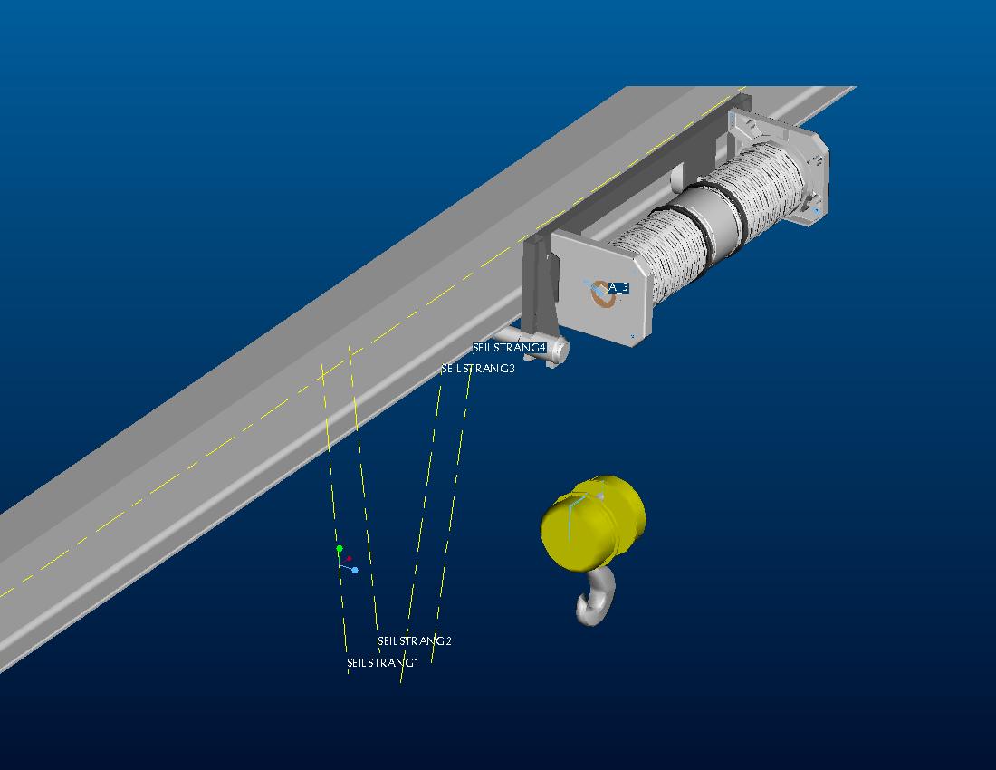

Hallo Leute!
Ich habe wieder einmal ein Problem bei Mechanismus!
Ich versuche ein 4-strängiges Hubwerk zu animieren. Dazu habe ich die Baugruppe mit der Unterflasche als vertikales Schubgelenk eingebaut. Weiters habe ich einzelne Seilgänge auf der Seiltrommel ebenfalls als Schubgelenk in horizontaler Richtung eingebaut um so das Abrollen des Seiles zu simulieren. Ich habe nun vier Aschsen über Punkte auf den Seilgängen, der Unterflasche und der Ausgleichsrolle erzeugt. Ich möchte jetzt die einzelnen Seilstücke (wie dazumal schon os bei seinem Flaschenzug) als Schubgelenk auf die Achsen definieren, doch hier schreibt WF2 immer Verbindungsdefinition unvollständig!
Was mache ich falsch?
Kann man Achsen nicht in 2 verschiedene Richtungen verschlieben?
Giebt es vielleicht eine andere Lösung wie man diees Problem lösen könnte?
Ein Dankeschön schon mal im voraus!
MfG Schranzi

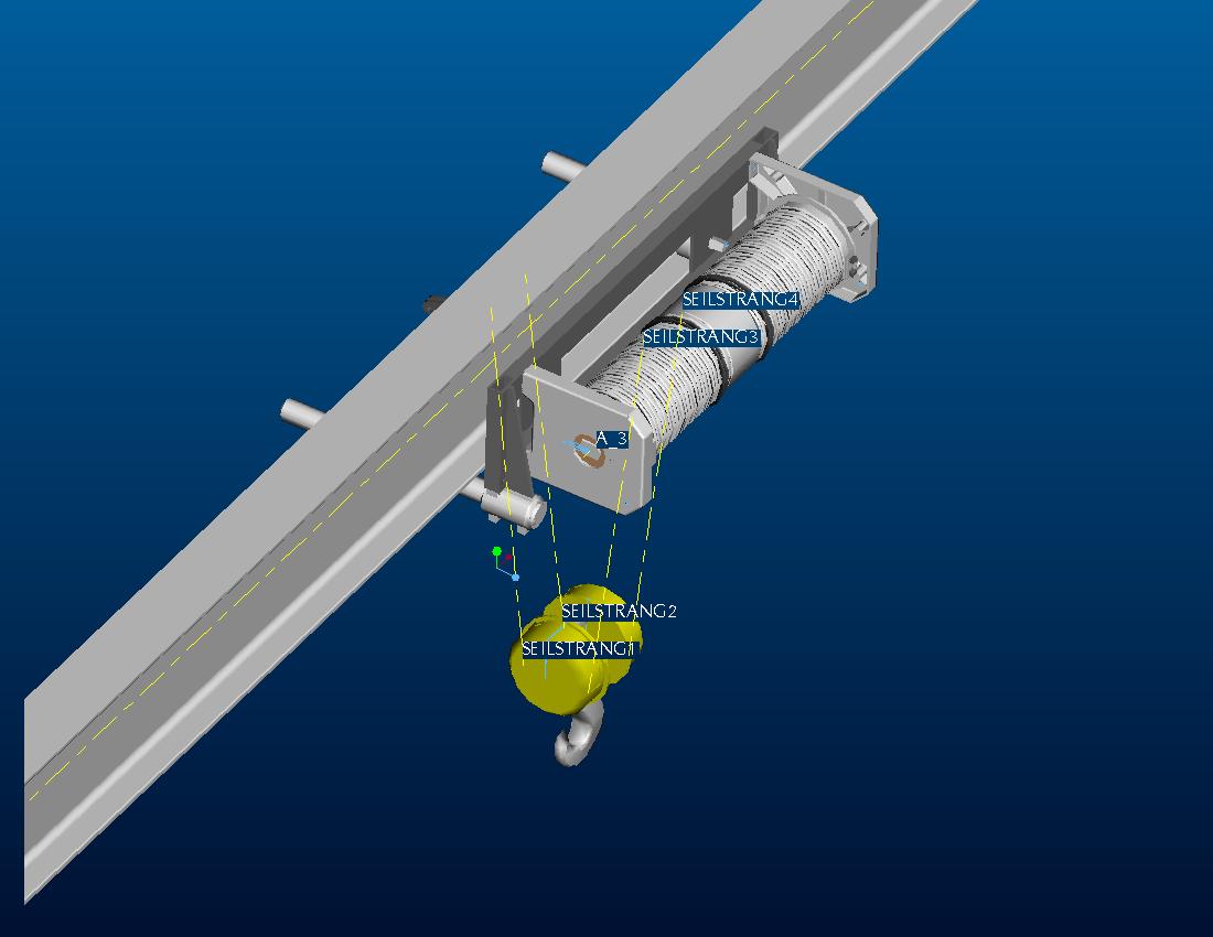

Ich habe jetzt die geforderten Bilder dabei.
Die Achsen sind durch Punkte auf der Unterflasche, der Ausgleichsrolle (die man auf den Bildern nicht sieht) und den beiden Seilwindungen auf der Trommel definiert. Die Seilgänge werden bei der Animation ebenfalls auf der Trommel verschoben, um das Abwickeln des Seiles zu simulieren.
Wie ihr im 2.Bild sehen könnt, Bleiben die Achsen beim Verschieben der Laufkatze an Ort und Stelle, sollten sich aber mitbewegen!
Ist das Überhaupt möglich?
Wenn ja, wie?
LG Schranzi

Hallo Schranzi!
Ich denke schon das es möglich ist!
Wo hast du die Achsen erzeut???
Ich würde ja mal darauf tippen in der obersten Baugruppe, oder?
Wenn ja, dann müssen sie ja stehen bleiben!
Kannst du mal die Struktur deiner BG zeigen???
Ich versuche mal was aufzubauen! das Problem wird die Konvertierung sein! Kommst du irgendwo an eine EDU_COM Version an deiner Schule zum Bsp?

Nach dem nochmaliegem Anschauen würde ich sagen:
1.Erstelle ein Hauptbaugruppe die den Träger als Teil enthält und einer Unterbaugruppe.
2.Die Unterbaugruppe ist verschiebbar zum Träger eingebaut sein.Sie enthält alle Teile/KE´s wie Katze, Rolle, Achsen,Seil! In Ihr Simulierst du wie gehabt deine Hubbewegung!
So müßte es gehen!
Ich werd es bei Gelegenheit mal ausprobieren und dann online stellen!
Harlekin

Hallo Harlekin!
Danke für deine Antwort!
Ich habe deinen Tipp befolgt, habe aber jetzt das gleiche Problem durch die vertikale Verschiebung der Unterflasche!
Nur die beiden Punkte bei der Ausgleichsrolle sind fix. Die vorderen Achsen bewegen sich nach Rechts und Links und alle 4 Achsen sollen sich "im Winkel Aufweiten".
MfG Schranzi

Unterflasche???
Ich denke du meinst den Harken, oder? Dieser muß auch in die Unterbaugruppe. Hast du das gemacht???
