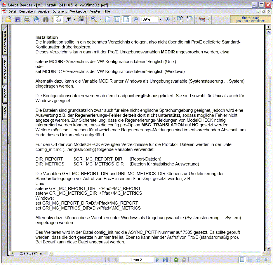

erstellt am: 03. Feb. 2006 13:35    Editieren oder löschen Sie diesen Beitrag!  <-- editieren / zitieren -->   Antwort mit Zitat in Fett Antwort mit kursivem Zitat    Unities abgeben: 1 Unity (wenig hilfreich, aber dennoch)2 Unities3 Unities4 Unities5 Unities6 Unities7 Unities8 Unities9 Unities10 Unities Nur für martex 10 Unities + Antwort hilfreich
Dann bist Du sicher schon bei der richtigen Kollegin gelandet...
Du musst Dir in Deiner Systemumgebung die beschriebenen Variablen definieren (Unter XP: Start, Systemsteuerung, System, Erweitert, Umgebungsvariablen, Neu und den Namen ohne das "$" Zeichen!)
Dann config.pro (und config.sup) ins Startverzeichnis und dann sollte es schon funktionieren.
Folgende Variablen müssen vor dem Start von Pro/ENGINEER korrekt gesetzt sein:
$GRI_LIB - Enthält den Pfad des installierten Bibliothekpaketes
$GRI_ENG_CFG - Enthält den Pfad des installierten Verzeichnisses config (aus dem Paket der Konfigurationsdateien)
$GRI_TRAIL_DIR - Enthält den Pfad des Verzeichnisses, in dem die Traildateien abgelegt werden sollen
$GRI_USRPRO - Enthält den Pfad des Verzeichnisses, in dem anwenderspezifische Einstellungen, wie zum Beispiel die config_user.pro-Datei abgelegt wird
$GRI_BATCH_DIR - Enthält den Pfad des installierten Verzeichnisses batch (aus dem Paket der Konfigurationsdateien)
$GRI_EDITOR_COMMAND - Enthält den systemspezifischen Editor (SGI: nedit, SUN und HP: dtpad, NT/2000: notepad.exe)
$GRI_TERMINAL_COMMAND - Enthält die systemspezifische Shell (SGI: xwsh, SUN und HP: dtterm, NT/2000: start)
$GRI_PLOT_CONFIG_DIR - Enthält den Pfad des Verzeichnisses, indem die Plotkonfigurationsdateien abgelegt werden
$GRI_PERL - Enthält den Pfad zur installierten Perl-Umgebung (sofern Perl verwendet wird!)
Zur Sicherheit noch mal das PDF vom ModelCHECK download...
Ich kann mir nicht helfen, aber es steht alles da - ich schaue wie gesagt von innen
